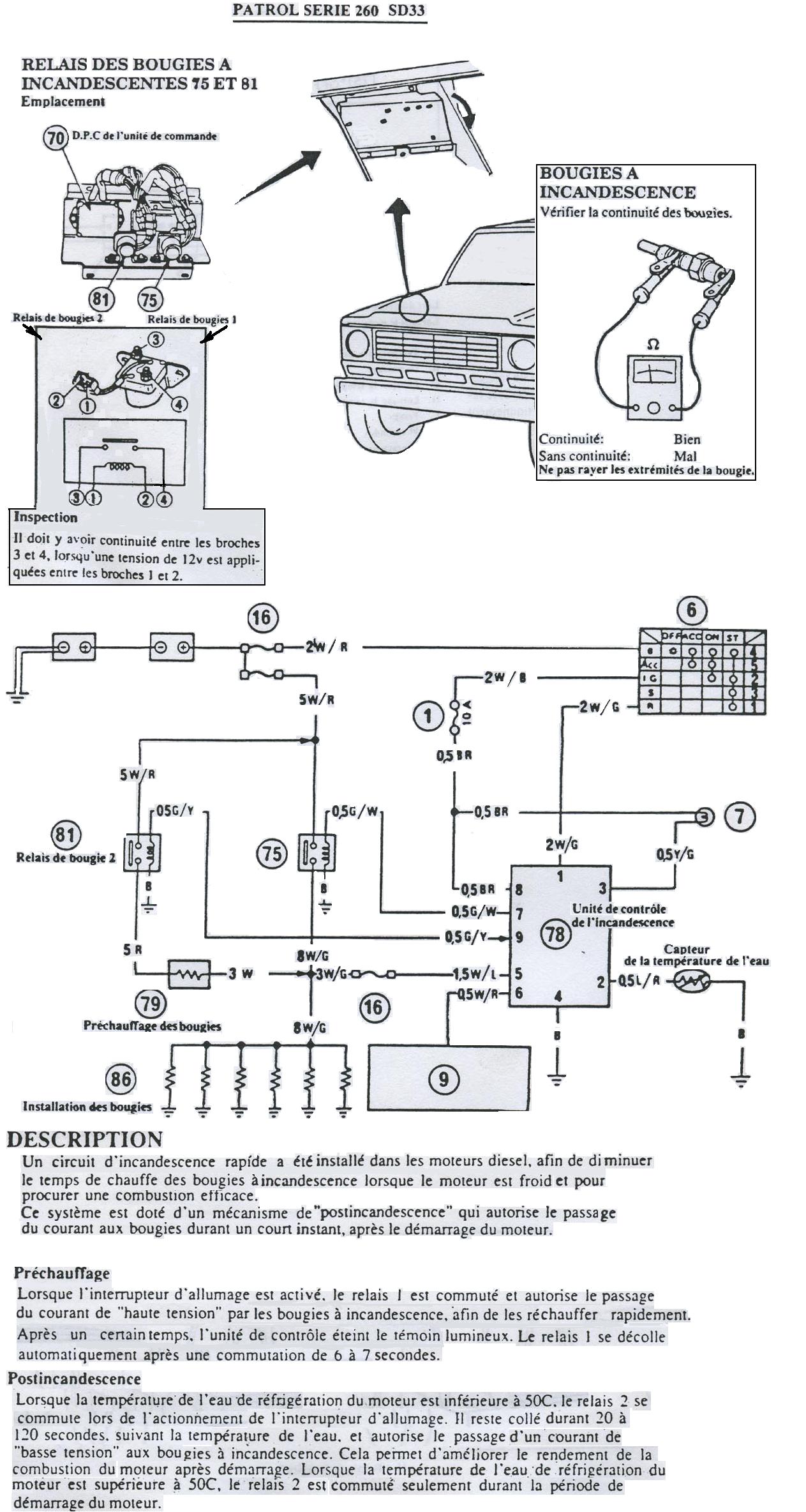

povcomjob Posté(e) : 5 janvier 2012 Partager ce message Posté(e) : 5 janvier 2012 j'ai depuis peu un probleme de démarrage sur mon 260, problème parfaitement aléatoire "ça part ça part plus" donc en furetant j'ai été amené à mesurer la tension entre masse et bougies de préchauffage. Quand le voyant du préchauffage (qui d'ailleurs à un comportement normal) est allumé mon multimètre indique 12 volts, interrogation de ma part, je rappelle que le 260 est en 24 volts Au jour d'aujourd'hui comme il est parti ce matin j'ai tendance à incriminer les cosses de batteries mais demain sera peut-être différent (il a plus de 300000 kms donc des facteurs de pannes ............) quelqu'un peut il me répondre au sujet de cette tension de 12 volts ? Merci d'avance :2 (25): :2 (25): :2 (25): :2 (25): Lien vers le commentaire Partager sur d’autres sites Plus d'options de partage...
