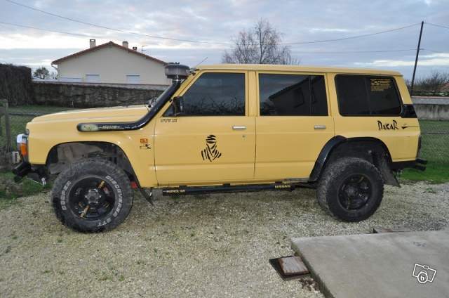

jérém27 Posté(e) : 9 janvier 2012 Partager ce message Posté(e) : 9 janvier 2012 bonjour a tous je viens de faire l'accisition d'un trol long, (qui appartené a filinto que j'ai retrouver sur le forum). il est rehausser de 5cm avec un kit de suspension et j'ai des pneu en 265/75/16, pour étre plus haut je voulais passez en 235/85/16 mais je viens d'apprendre que c'est le méme Ø. du coup je suis complétement pomé dans des dimention de pneu, je c'est pas si je peut métre des pneu plus gros? (sans tailler les ailes) et si oui quel dimention prendre sachan que j'ai un kit body sous la main. merci pour vos retour d'éxperience, pasque la j'suis pomé Lien vers le commentaire Partager sur d’autres sites Plus d'options de partage...
