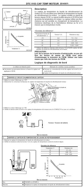

scorpion Posté(e) : 14 janvier 2012 Partager ce message Posté(e) : 14 janvier 2012 un peu d'historique (ça va être un peu long) Je viens d'acheter ce patrol jeudi 12/01 c'est un 3L DVI de 2001 94000kmo première entrevue avant achat le 30/12/2011 essais impossible pédale d'accélérateur HS le moteur démarre mais naturellement accélération impossible Couinement niveau courroie accessoires le vendeur me dit qu'il va tout mettre en ordre pédale et changement du roulement de clim (couinement) une semaine plus tard essai, tout a l'air correct je fais l'achat et ramenant le vendeur chez lui le couinement recommence. résultat je récupère mes billes lui son 4x4 et rendez-vous une semaine plus tard réparations faites. en définitive c'était le tendeur de courroie qui était HS nouvel essais tout et ok achat finalisé je récupère le patrol aujourd'hui je pars pour les sports d'hiver et sur la route le voyant moteur "orange" s'allume je stoppe je coupe contact redémarre le voyant s'éteint au bout d'une soixantaine de km il se rallume même opération et re au bout 1/2 3/4 heure de marche du coup je stoppe et fais une purge du filtre à gazoil et re même problème je me suis aperçu que le voyant s'allumait suite à une légère accélération pour maintenir la vitesse en fonction du profil par contre dans la montée à la station, nombreuses accélérations et sollicitations du moteur le voyant ne s'est jamais allumé. la pédale d'accélérateur est une pédale de recup est-ce la cause de l'allumage voyant. j'ajouterai qu'avant qu'elle tombe en panne le voyant s’était allumé et chez nissan la valise avait diagnostiqué "défaut pédale d'accélérateur" Lien vers le commentaire Partager sur d’autres sites Plus d'options de partage...
