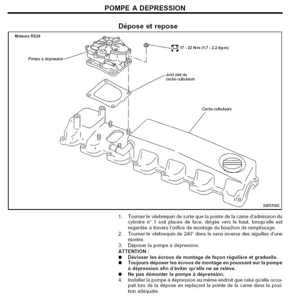

CHASSEUR24 Posté(e) : 20 janvier 2012 Partager ce message Posté(e) : 20 janvier 2012 joint ou cache fendu, la fuite et survenue après le remontage Lien vers le commentaire Partager sur d’autres sites Plus d'options de partage...
