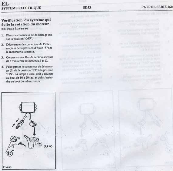

robert42 Posté(e) : 21 janvier 2012 Partager ce message Posté(e) : 21 janvier 2012 bonjours du jour au lendemain mon patrol s'est mi à caler après avoir démarré et ceci au bout d'une vingtaine de secondes. A ce que j'ai pu voir c'est le système de régulation de la pompe à injection qui ne reste pas dans la bonne position. Je pensais que ça venait du dpc, alors je l'ai remplacé par un autre provenant d'une casse, mais rien de mieux et là ce qui m’énerve c'est que je ne suis pas sûr que le dpc venant de la casse fonctionne. Sinon qu'est que je dois vérifier ? merci d'avance pour pour votre aide Lien vers le commentaire Partager sur d’autres sites Plus d'options de partage...
