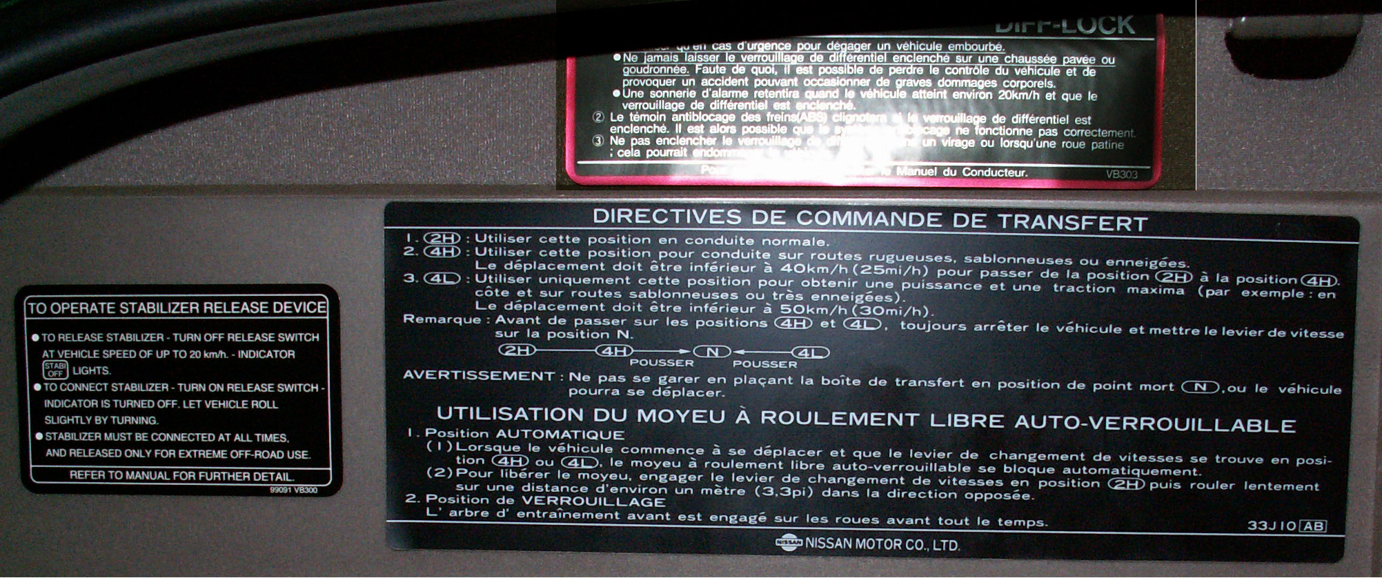

troll87 Posté(e) : 30 janvier 2012 Posté(e) : 30 janvier 2012 salut a tous une petite question sur les moyeux avm, je n'ai pas trouvé réponse sur les topic déjà parus en condition neigeuse, quand on a une route où il y a des portions en alternance plus ou moins longues où la neige et tassée (présente) et fondue (bitume), est-ce que l'on peut laisser les moyeux sur 4x4 et jouer avec la boite de transfert en 2h ou 4h suivant le substrat trouvé en espérant que vous m'avez compris
