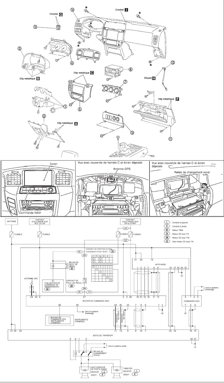

MickeyTroll Posté(e) : 30 octobre 2012 Partager ce message Posté(e) : 30 octobre 2012 Bonjour, mon Y-61 est un 2005 je laisse le GPS allumé pour le moment car ça amuse les passagers, mais je ne cherche même pas à comprendre tellement il est merdique j'ai un Garmin 1490 LMT avec 4 mises à jours de cartes gratuites par an, alors que le précédent proprio a payé une fortue en 2008 pour actualiser ! et je compte récupérer l'emplacement pour mes radio, mais je ne sais pas si c'est profond derrière l'autoradio lit un CD à la fois, d'ailleurs j'ai un CD coincé dedans ! pas de prise USB Michel... Lien vers le commentaire Partager sur d’autres sites Plus d'options de partage...
MickeyTroll Posté(e) : 30 octobre 2012 Partager ce message Posté(e) : 30 octobre 2012 Pogona, le GPS est facile à retirer ou il faut démonter tout le tableau de bord ? et l'antenne est où ? Michel... Lien vers le commentaire Partager sur d’autres sites Plus d'options de partage...

MickeyTroll Posté(e) : 15 décembre 2012 Partager ce message Posté(e) : 15 décembre 2012 Bonjour, je dois tout virer, mais j'aimerai savoir si c'est profond derrière l'écran et où se trouve l'antenne ? Michel... Lien vers le commentaire Partager sur d’autres sites Plus d'options de partage...
MickeyTroll Posté(e) : 15 décembre 2012 Partager ce message Posté(e) : 15 décembre 2012 Et pour moi, le souci des gps embarqués est qu'il faut quitter la route des yeux pour naviguer dedans, et rien de tel pour empapaouterr celui qui est devant s'il ralentit brusquement Michel... Lien vers le commentaire Partager sur d’autres sites Plus d'options de partage...
Référent Mécanique Pierre Grosjean Posté(e) : 17 décembre 2012 Référent Mécanique Partager ce message Posté(e) : 17 décembre 2012 Bonjour, je dois tout virer, mais j'aimerai savoir si c'est profond derrière l'écran et où se trouve l'antenne ? Michel... J'ai ça [ATTACH=CONFIG]81183[/ATTACH] Lien vers le commentaire Partager sur d’autres sites Plus d'options de partage...
MickeyTroll Posté(e) : 17 décembre 2012 Partager ce message Posté(e) : 17 décembre 2012 Bonjour, merci, notre encyclopédie vivante ! ça va m'aider Michel... Lien vers le commentaire Partager sur d’autres sites Plus d'options de partage...

MickeyTroll Posté(e) : 23 décembre 2012 Partager ce message Posté(e) : 23 décembre 2012 Bonjour, Pierre j'ai une curiosité : j'ouvre bien la miniature attachée en jpg, mais si je clique sur pièce 81183 il me dit pièce non valide il y a quelque chose dedans, ou ça correspond à l'image ? Michel... Lien vers le commentaire Partager sur d’autres sites Plus d'options de partage...
Référent Mécanique Pierre Grosjean Posté(e) : 31 décembre 2012 Référent Mécanique Partager ce message Posté(e) : 31 décembre 2012 ça correspond à l'image Lien vers le commentaire Partager sur d’autres sites Plus d'options de partage...
