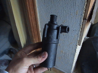

espacepatrol Posté(e) : 8 février 2012 Posté(e) : 8 février 2012 Pour la pompe electrique, faut regarder sur les sites US, eux, ce sont de grands spécialistes (de grand malades aussi) , et eux, 3.0 litres de cylindrée, ils acceptent que si c'est pour chaque côté du moteur
Michcail Posté(e) : 8 février 2012 Auteur Posté(e) : 8 février 2012 J'ai trouver ca : http://www.gt2i-competition.com/Pompe-eau-115L-mn-12V-32mm-p-32016-c-5_183.html Aucune idée au niveau du débit si c'est suffisant ou pas.
