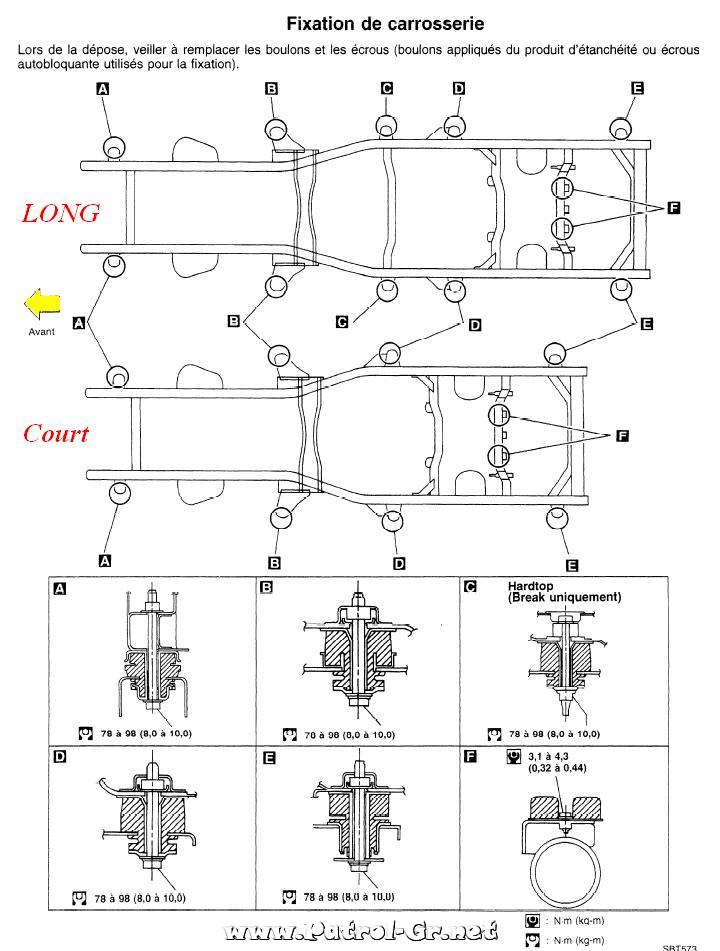

jeremytroll Posté(e) : 14 février 2012 Posté(e) : 14 février 2012 quelqu'un pourrait t'il me donner la longueur de boulons qu'il faudrait pour un boddy +5 sur un 61 long ne sachant pas la longueur d'origine
gr-55 Posté(e) : 15 février 2012 Posté(e) : 15 février 2012 http://www.patrol-gr.net/forums/download.php?id=11010 Attention au pas des vis (pas fin) et à la qualité de l'acier à utiliser (8.8 ou 10.8 impératif).... Ne pas oublier non plus les 2 cales pour le coffre !

gr-55 Posté(e) : 16 février 2012 Posté(e) : 16 février 2012 Voilà l'image, pour ceux qui n'ont pas accès au lien...

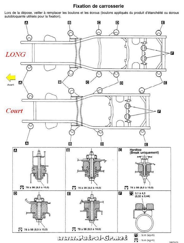

Gr a donf!! Posté(e) : 16 février 2012 Posté(e) : 16 février 2012 Voilà l'image, pour ceux qui n'ont pas accès au lien...
