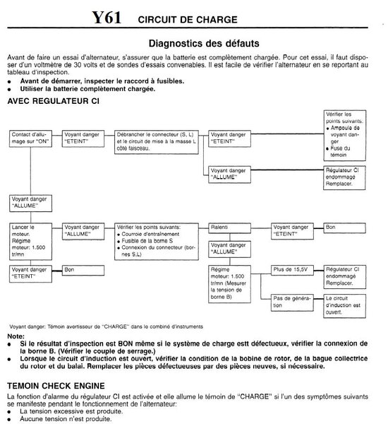

Flomax Posté(e) : 19 février 2012 Posté(e) : 19 février 2012 bonsoir le voyant de batterie s'est allumé alors que tout fonctionnait bien 2h avant et là je redémarre le trol et bingo un beau voyant rouge J'ai vérifié les fusibles, juste un grillé de 15A dans le compartiment moteur mais le problème est tjrs là ! quand je débranche la batterie il cale donc j'en déduis que c'est l'alternateur. Y a t il déjà un poste sur ce sujet est-il possible de changer les charbons
