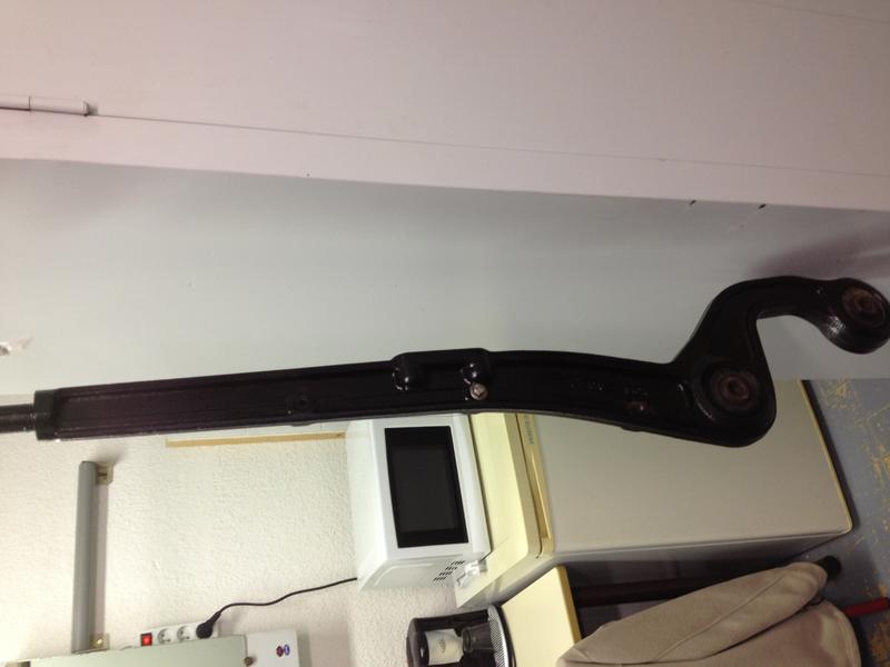

Ptah-fr Posté(e) : 6 mars 2012 Posté(e) : 6 mars 2012 (modifié) Ca y est j'ai trouvé la bete !!!! Il s'agit d'un patrol 7 places année 2000. La caisse a 190 000 kms et le moteur 140 000. Le moteur a été remplacé dans le cadre de la campagne de rappel Nissan. Tout l'entretien est a reprendre car il a servi comme véhicule utilitaire. Relocalisation de la prise électrique de la remorque Les vitres sont teintées Les peintures de guerre sont posées Puis en posant des BF All terrain 285/75/18 sur des jantes à deport -25, on obtient finalement ceci : Après la pose du snorkel et le redressage de l'aile Barre panhard touchdog reglable AV Donc voici ce que je lui ai prévu histoire de repartir sur des bases saines Entretien Remplacement Galet tendeur Fait Remplacement Courroie accessoire Fait Remplacement Essuie-glaces Fait Remplacement Plaquettes AR Fait Remplacement Clignotant AVD Fait Réparation ou Remplacement Clignotant ARD Fait Remplacement Filtre à air Fait Remplacement Filtre à gasoil Fait Remplacement Filtre d'habitacle Fait Remplacement Filtre à huile + Vidange Fait Vidange du liquide de refroidissement Fait Nettoyage du radiateur Fait Purge Liquide de Frein Fait Purge circuit embrayage Fait Remplacement du thermostat Fait Remplacement du débitmètre Fait Vidange Pont AV-AR Fait Vidange Boite de Vitesse Fait Vidange boite de transfert Fait Remplacement des 4 injecteurs Fait Graissage transmission (6 points ) Fait Remplacement des sièges de ressort Fait Recharge Clim Nettoyage du papillon Fait Nettoyage collecteur admission Rénovation chassis au RUSTOL Fait Extension aile ARD à reprendre Peinture des extensions + PC Preparation Pose de durites turbo en silicone Fait Suppression EGR Fait Pose d'un film pour teinter les vitres Fait Suppression cata par un tube inox Fait Blindage Avant Fait Blindage BT Fait Amortisseur de direction touchdog Fait Ressorts king spring HD Fait Amortisseurs OME +7 Fait Pneus BF goodrich All Terrain en 285 75 R16 Fait Jantes noires modular 8X16 -25 Fait Barre panhard réglable AV Fait Barre panhard réglable AR Durites de frein type aviation en +7 Fait Silent-bloc de tirant excentrés Fait Silent-bloc de tirant coté chassis Fait Entretoise sous le verin de barre stab Fait Biellettes de barre stab + 5cm Fait Soudure de l'échangeur Fait Sur ce sujet, je partagerai avec vous sa remise en état puis sa préparation. J'en profiterai pour vous poser quelques questions !!!! Maintenant j'attaque la commande des pièces pour faire l'entretien Quelques photos de la bete dans son environnement naturel !! Le gros dans la neige Modifié 4 juin 2014 par Ptah-fr
