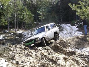

black Posté(e) : 20 mars 2012 Posté(e) : 20 mars 2012 Salut Je n'avais pas vu la dernière réponse de teche mais je ne comprends pas très bien Ma config : Body +3 Mud km1 en 235 85 16 Et jante ???? Mon Pb a ce jour reste le choix des jantes !! Vous me conseillez quoi ???? Merci sur la photo body +5 , jantes en 6/16 déport ext 10 et fédima extrème 235/85/16 après un petit réglage des butées de braquage des roues ça frotte plus du tout a+
