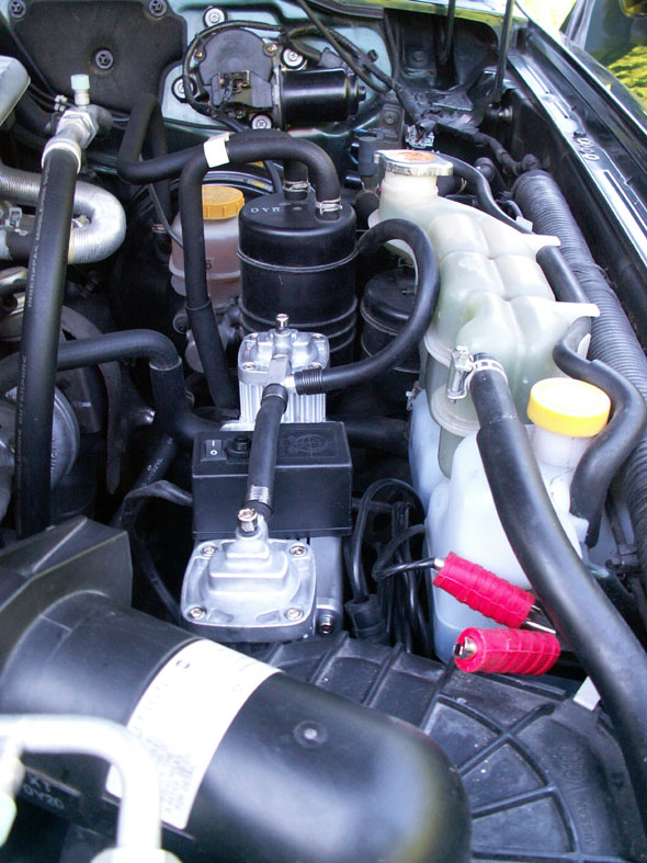

Salut à tous, j ai récemment acheter un compresseur 160 litre par min, j aimerais le placer quelque par dans le moteur mais je ne voit pas ou!
Quelqu un aurais une idée.
slt si tu n as pas monte de 2 eme batterie sur ton troll tu as une place dans le compartiment du moteur a cote de la boite a air
gilles
À la place de ton compresseur j'ai une boite noire, je ne sais pas ce que c'est ! Mais je ne peux pas le mettre là, à moins de pouvoir la supprimer !

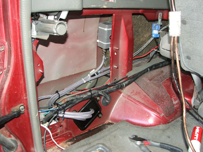

certains ont deplacé cette boite noire ( je ne connais plus le nom) derriere le pare choc faudrait que je retrouve le sujet :2 (20):
il y a un sujet avec les photos c etait pour mettre une deuxieme batterie mais je n arrive pas a la retrouver
d'où l'utilité de bien préciser quel troll on a ! La boite noire c'est une réserve de dépression pour l'assistance des freins et de l'embrayage.
Tu peux aussi le mettre là (mais Court ou Long ?) certains l'ont fait
A l'arrière car tu n'obères pas l'emplacement d'une future 2ème batterie
J'ai un court de 1999 TD6 avec la boîte à dépression...
Dit Pierre, il n'y a pas de risque à ralonger le tuyau pour le bon foctionnement des freins par ex. :2 (18):
L'emplacement derririère le PC peut être le bon plan car ça libère la place de l'aile ARG pour la place d'un compresseur et pose de la batterie dans le moteur, non ?
Pour autant, positionnée derière le PC, ça expose la réserve à l'eau. Alors quoi faire :2 (18):
