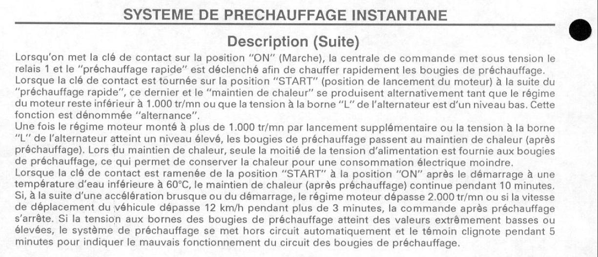

davi51 Posté(e) : 19 mars 2012 Partager ce message Posté(e) : 19 mars 2012 Bonjour à tous, J'ai récemment du changer la culasse de mon Troll, vous voyez un peu le scénario : trouver une nouvelle culasse, la rectifier, l'éprouver, et tout et tout. J'ai également changé les 3 bougies jaunes, dont 2 étaient tordues au niveau du filetage ... on l'a remis en route ce week-end et il vrai qu'il fume énormément et ne tient pas le ralenti. Lorsque je préchauffe et attends un peu après l'extinction du voyant celui-ci se met à clignoter ?? idem après le démarrage il clignote à nouveau. est-ce un mauvais montage des bougies ou du branchement ?? ou est-ce un autre signe ?? Merci pour vos réponses David Lien vers le commentaire Partager sur d’autres sites Plus d'options de partage...
