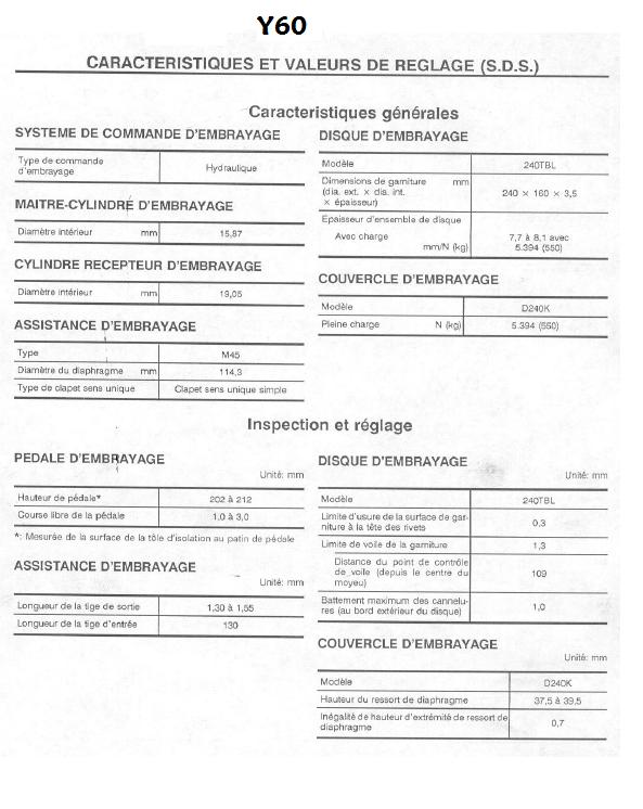

jerem57 Posté(e) : 26 mars 2012 Posté(e) : 26 mars 2012 Tout est dans le titre Quel est l’épaisseur minimale d'un disque d'embrayage d'Y60 ? et pendant que j'y suis c'est quoi l’épaisseur d'un disque neuf ? L'idée est de savoir dans quel état est le disque d'embrayage du trol d'un pote, le trol est démonté pour une remise en état donc ça serait dommage de le remonter et d'avoir l'embrayage cuit après 2000 bornes. j'ai pas mesuré le disque mais il doit rester 1 ou 2 mm avant les rivets.
Référent Mécanique Pierre Grosjean Posté(e) : 26 mars 2012 Référent Mécanique Posté(e) : 26 mars 2012 [ Pour avoir accès au contenu des discussions, vous devez être inscrit sur le forum ]
