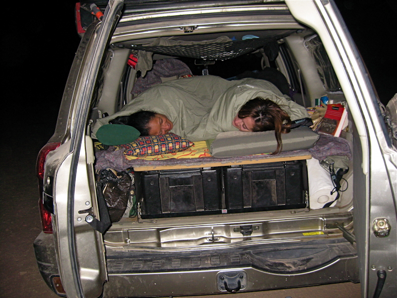

pour te donner une idée sur le mien c'est l'épaisseur du matelas au dessus des sièges couchés soit environ entre 15 et 20 cm au-dessus.
sur mon 61 avec les rangements comme j'ai fait, nous sommes partis 18 jours au maroc avec toute la cargaison de nourriture, bières et eau dont on avais besoin, certes dans mon équipement je me passe de frigo car je n'en éprouve pas le besoin vital c'est sur c'est un changement d'alimentation et pas de frais sauf quelques légumes achetés au marché du coin.
pour ce qui est de la fraicheur des bières et eau je les ai rangés sous les sièges avant les boissons profitaient bien de la fraicheur de la clim ce qui me conviens car boisson trop fraiche avec fortes chaleurs ....
j'ai pris cette hauteur pour éviter de démonter les sièges et mettre l'armature quand je doit tracer deux trois jours par là en france j'ai juste les sièges à rabattre voilà pour mon montage :2 (15):
à si j'oubliais les fringues ? ben j'ai fixer une tablette au dessous de la lumière du coffre comme ça on range les fringues là et pas de sacs tu gagne de la place aussi :2 (15):

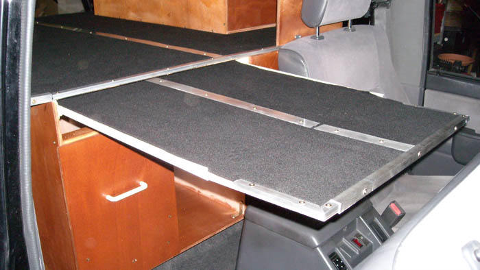

Pour moi, dans le court :2 (1): c'est juste au cas où et pour une courte durée style un jour ou deux car c'est assez prés du toit. Je voulais surtout pas mal de rangement dans celui-ci et pouvoir partir avec le chien :2 (26): (je ne te racconte pas la gym pour se mettre au pieu je mesure 1.80m environ :2 (15): )
Dans le long par contre là pour moi c'est royal pour dormir mais il y a moins de tiroirs car je voulais pouvoir démonter la partie avant, remettre les sièges à volonté et pouvoir prendre aussi le chien quand nécessaire :2 (26): d'où l'emplacement du frigo :2 (1)::2 (1):
