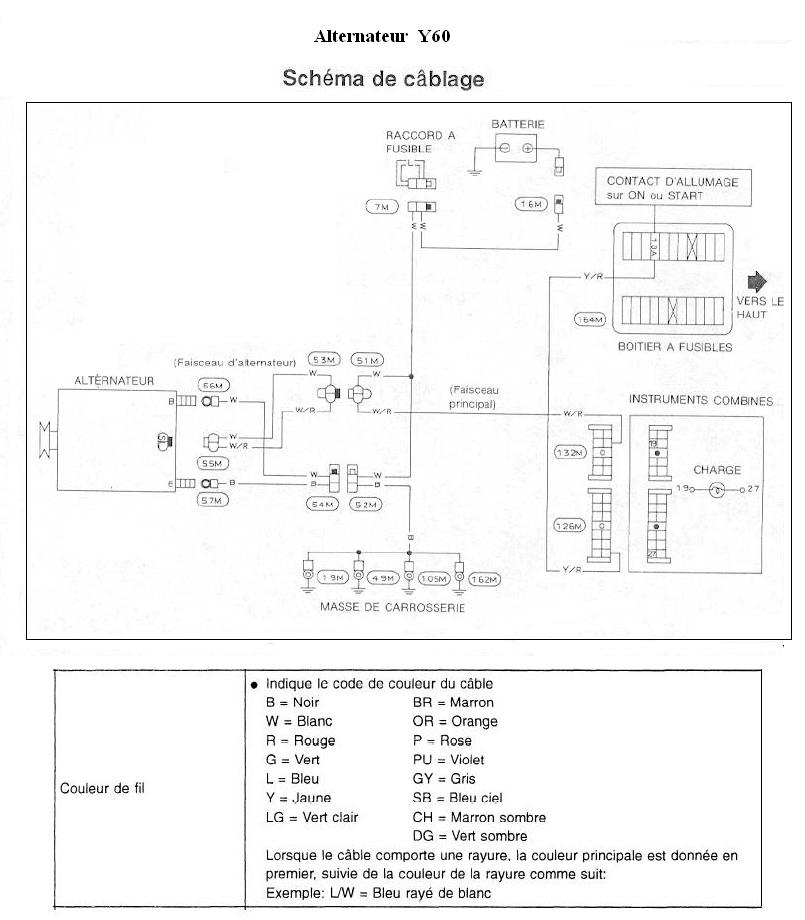

sim_patrolgr59 Posté(e) : 9 avril 2012 Partager ce message Posté(e) : 9 avril 2012 en changeant mon alternateur (échange standard) j'ai pu remarquer ceci [/url] la cosse est fondue en partie et n'est pas Reliée une autre photo : [/url] en remontant je ne l'ai pas rebranchée (au cas où) mais tout à l'air de fonctionner normalement Quel est son usage ???????? Lien vers le commentaire Partager sur d’autres sites Plus d'options de partage...
