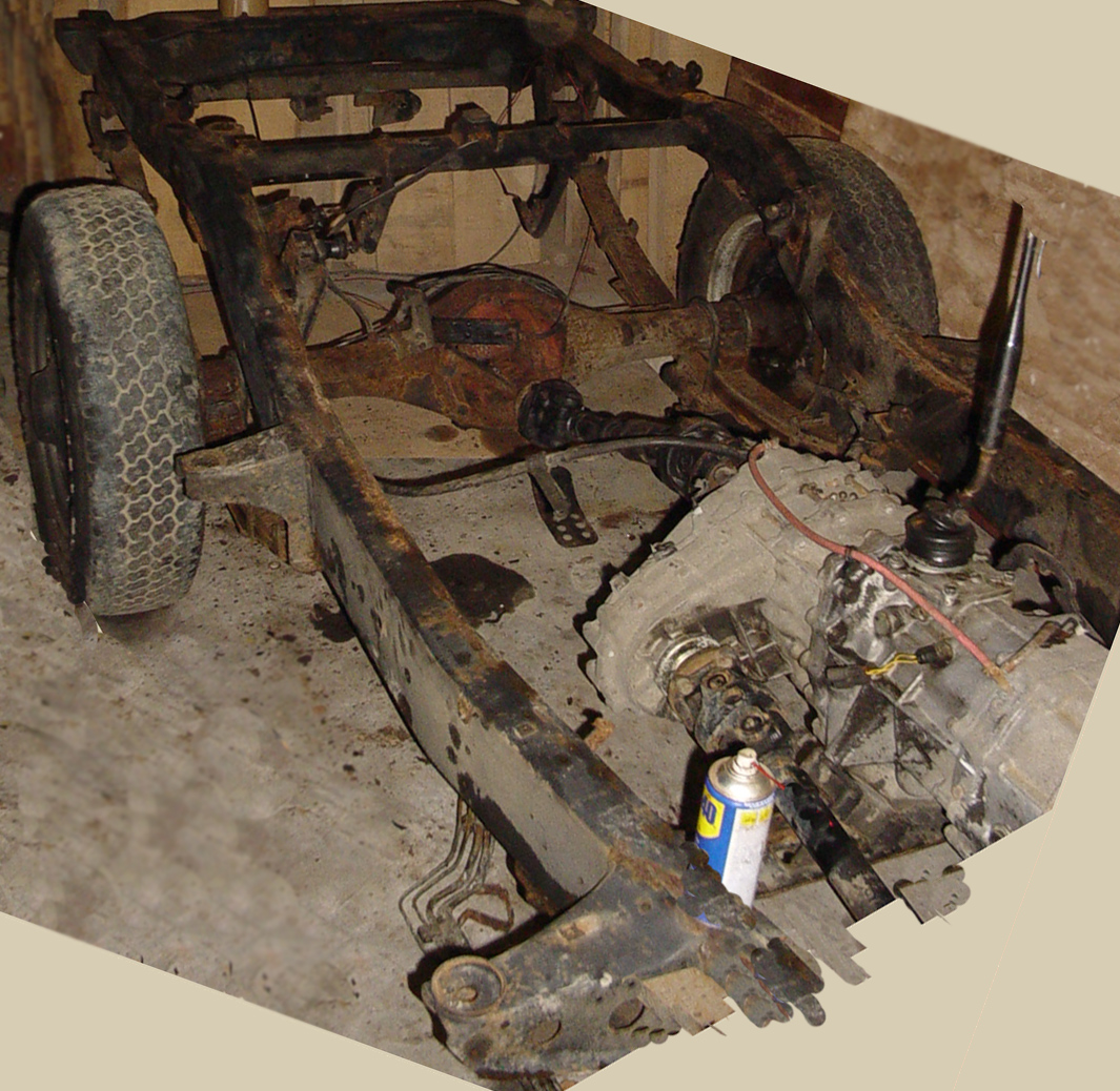

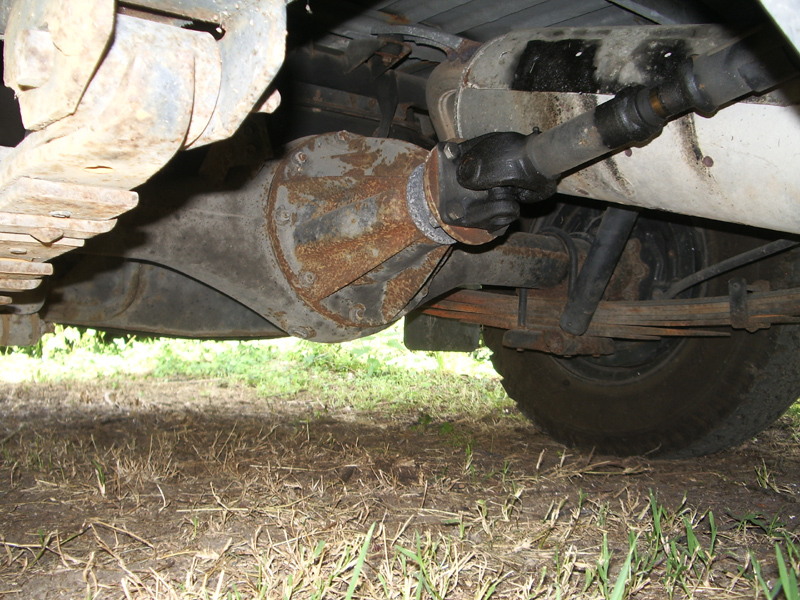

Référent Mécanique Pierre Grosjean Posté(e) : 9 avril 2012 Référent Mécanique Posté(e) : 9 avril 2012 la boite transfert du Terrano est inversée par rapport à celle des patrol pour l'arbre AV mais autrement elle est similaire avec sortie AR dans l'axe comme pour le Baroud 2,8 (dont le pont est centré contrairement à ce qui est dit) Le Baroud est dito le Y60 au niveau boites
SOULA Posté(e) : 15 avril 2012 Auteur Posté(e) : 15 avril 2012 bonjour, merci pour les renseignements et surtout pour le schéma. cordialement ms
