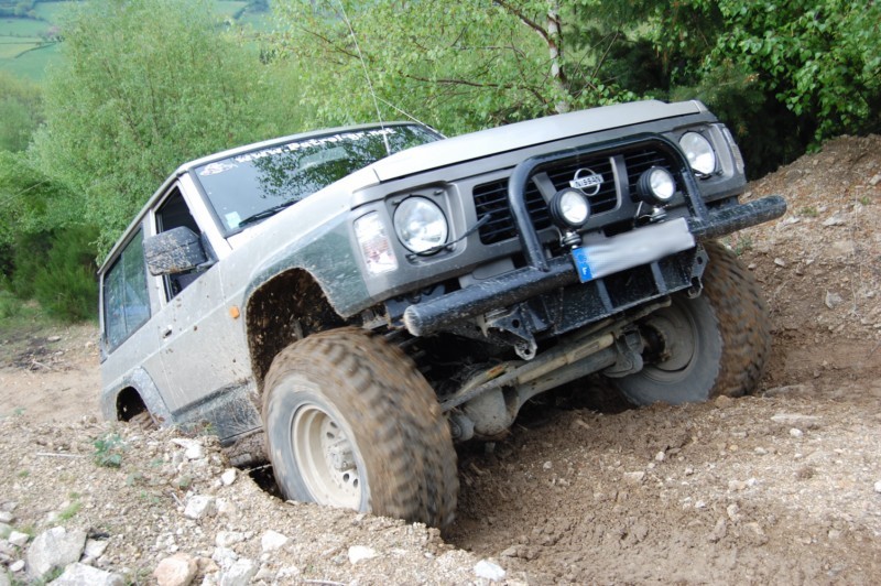

Sa passe oui , voici une photo du trol de Jean-Louis dans la même configuration que le tiens avec du 33 .

merci Gr a donf pour tes photos ca fait nikel :2 (15):
