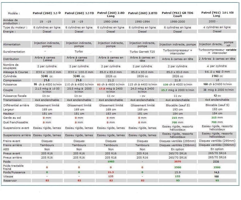

Référent Mécanique Pierre Grosjean Posté(e) : 22 avril 2012 Référent Mécanique Posté(e) : 22 avril 2012 la comparaison des moteurs des troll pour le turbo : 15 cv d'écart et 4 daNm mais 200 T/mn plus haut en régime

montaGnaRd Posté(e) : 6 avril 2013 Posté(e) : 6 avril 2013 salut et merci pour vos réponses. En faite je ne veux pas me fier aux chiffres pour comparer ces 2 moteurs (un exemple mon Navara d40 a 190 cv et 45 daNm de couple mais moins de force de traction qu'un 4.2 ou un 3.3 même si les chiffres disent le contraire) Je voudrais avoir l'avis, le ressenti et le retour d'expérience des personnes qui auraient eu en possession les 2 engins dans des conditions un peu similaire aux miennes. Salut, Les cylindrées ne sont pas les mêmes donc normal de ne pas pouvoir comparer le tableau de Pierre est justement trés intéressant pour pouvoir comparer... Tu peux remarquer que le couple des 3.3 est supérieur à ceux des 2.8 (normal de par la cylindrée) mais qu'il sont obtenus beaucoup plus bas dans les tours, donc une force de traction supérieure car plus de réserve de couple. Après entre les deux 3.3, l'atmo a moins de couple mais l'obtient avec 200 trs de moins donc au final ..... moins violent mais une bête de somme:2 (26):
