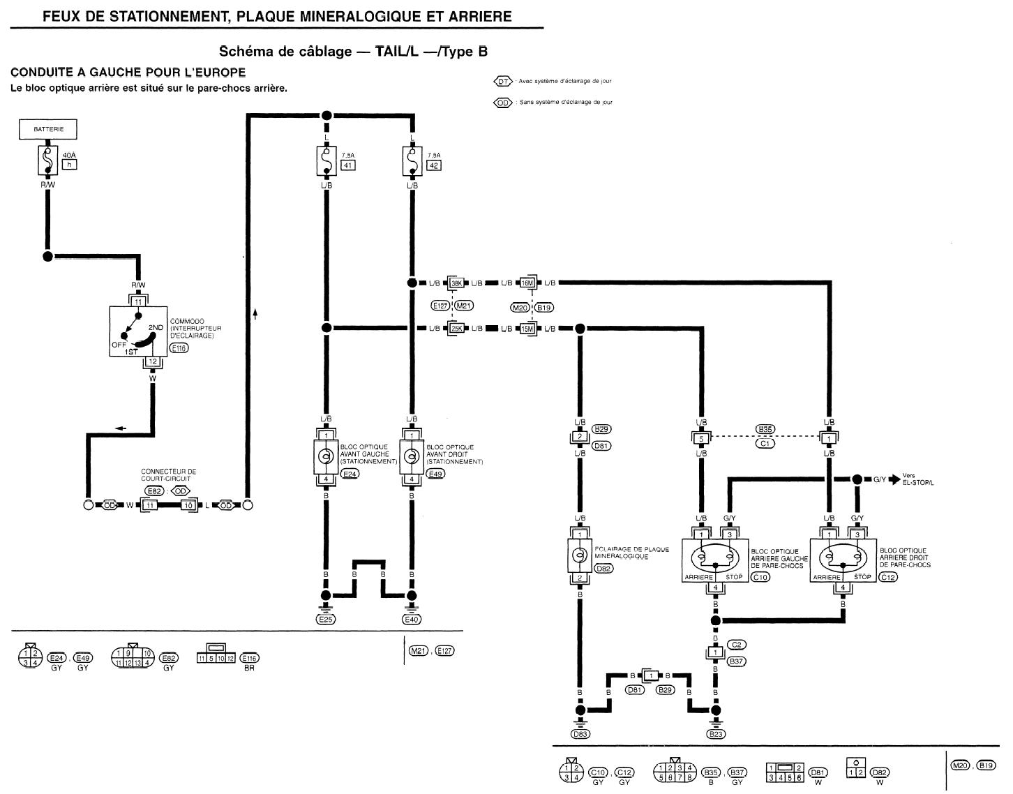

ju le troll Posté(e) : 1 mai 2012 Posté(e) : 1 mai 2012 salut, j'ai mes 2 veilleuses avant (dans le bloc clignotant) qui sont HS, où se trouve le fusible ?? merci
