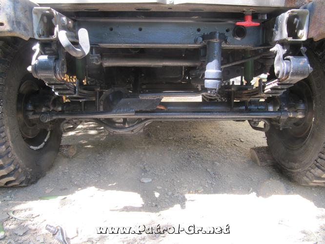

antho13 Posté(e) : 6 mai 2012 Posté(e) : 6 mai 2012 Bonsoir, Tous a commencé lors de grosses vibrations (enfin plutôt des tremblements) aux alentours des 50 km/h donc vérification des jumelles et des fixations des lames, tout est OK Ensuite je constate : - Sur la roue avant droite une jeu assez important des roulements de roue, je corrige, roulement de pivot ok et pas de fuite non plus - Sur la roue gauche petit jeu aux roulements de roue par contre gros gros jeu aux pivots et grosse fuite surtout avec la roue levée j'aimerai éviter les dépenses inutiles mais est-ce que c'est idiot de ne changer que les roulements de pivot ??
