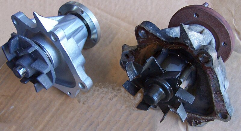

J'ai parcouru beaucoup de posts, et j'ai donc décidé de changer aussi la pompe à eau qui n'avait pas été faite la première fois et le Patrol à 122000 km, je pense que ce ne sera pas du luxe.
Alors j'ai une question pièce : Quelqu'un sait-il si la pompe Valeo a bien les ailettes en métal ?
