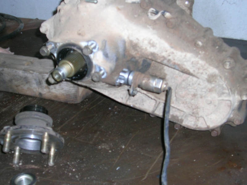

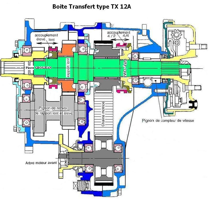

je suis à la recherche du schéma de la boite de transfert pour y60.
J'ai une fuite au niveau de sortie de boite de transfert qui va sur l'arbre de transmission du pont arrière.
