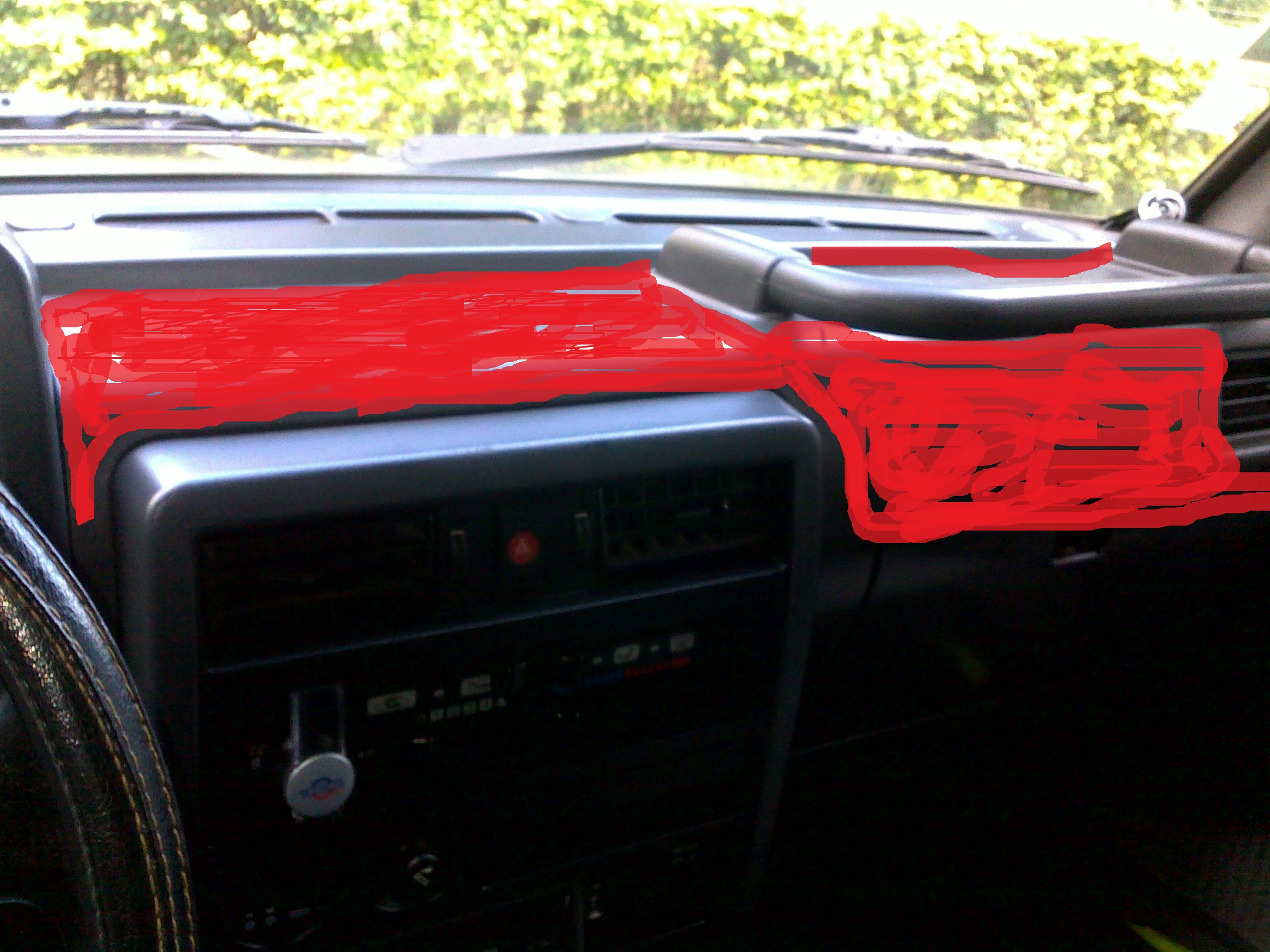

PAYET Posté(e) : 20 mai 2012 Posté(e) : 20 mai 2012 Bjr à tous. : désolé de la qualité de la photo , savez vous comment démonter le plus simplement possible le dessus du TDB surligné en rouge ? je veux démonter pr le recouvrir d'un tissu en cuir pour cause d'éfritement sur 2 endroits . (Y60)

APACH Posté(e) : 22 mai 2012 Posté(e) : 22 mai 2012 je l ai fait trois fois sur ma caisse j avais des problemme de clim il faut deposer la console centrale le tableu de bord ensuite ya des boulons de six sur les cote droit et gauche et aussi d autre boulon cahcer enhaut pres du pare brise juste il faut de la patiance pour enlever les fiches sinon c est pas trops difficile bon courage
