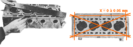

Fred.pru Posté(e) : 20 mai 2012 Posté(e) : 20 mai 2012 Bonjour à tous, je suis l'heureux propriétaire d'un Y60 2,8l turbo de 1994 acheté d'occasion il y a 3 ans. Il totalise aujourd'hui 145 000km. Il y a 1 mois, j'ai cassé une bougie de préchauffage. Après de nombreuses heures de travail, j'ai réussi à extraire la maudite bougie et à la remplacer (pose d'un filet rapporté) Je viens de remonter l'ensemble mais le moteur ne démarre pas. J'ai une fuite d'eau au niveau du joint de culasse. J'ai respecté à la lettre les instructions de montage. Le joint est un ELRING 920.542. Je précise que je n'ai pas changé le jeu de boulons. Voici mes questions : Est-ce que le joint n'est pas adapté et quel autre joint me conseillez-vous? Est-ce que j'ai abîmé la culasse en nettoyant le plan de joint, et si oui comment puis-je le vérifier? D'avance merci pour toutes vos propositions.
