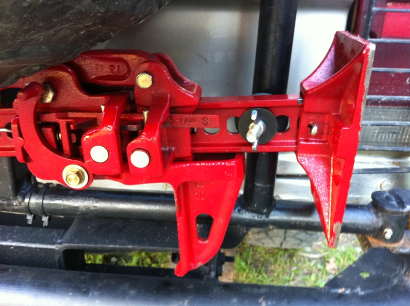

hapki73 Posté(e) : 2 septembre 2014 Auteur Posté(e) : 2 septembre 2014 (modifié) Salut à tous un peu de nouvelles du Gros alors dans l'ordre.. -pose d'un volant en cuir -changement jumelles av. et ar -remplacement amorto de direction -installation sièges semi-baquet -une petite sono très sympa -changement de la tête du "schnork" -fixation du hi-lift (uniquement pour le TT) je vais quand même y mettre un cadenas.... les photos prêt pour de nouvelles aventures... Modifié 3 septembre 2014 par hapki73
