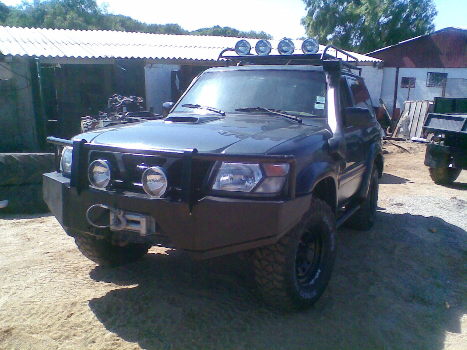

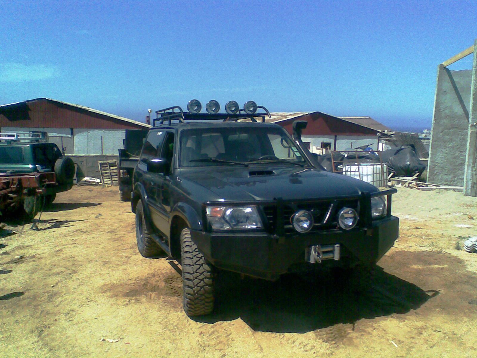

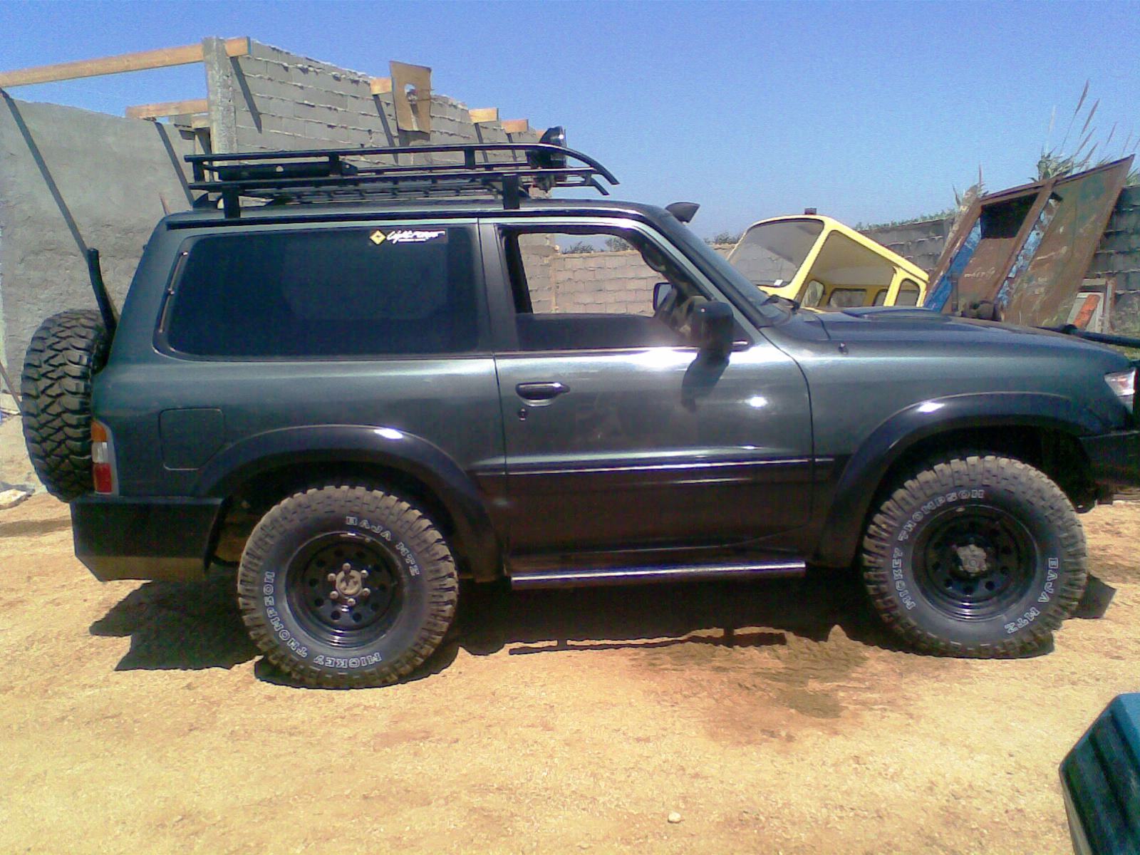

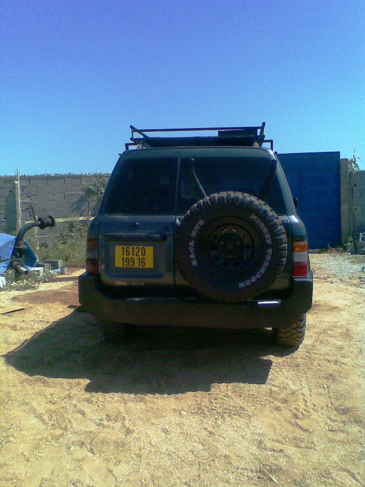

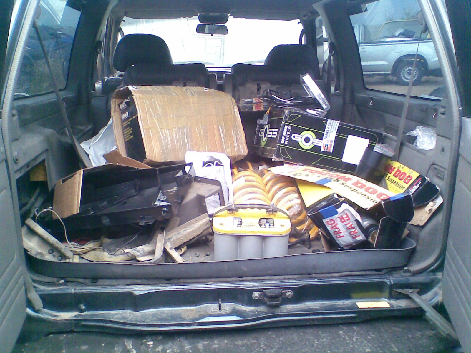

Nadil Posté(e) : 27 mai 2012 Posté(e) : 27 mai 2012 Voila mon patrol une renaissance en cour Le moteur ex TD6 Remplacée par TB45S Moteur Essence 4.5 Litre 6 cylindre en Ligne OHV 12 soupape Cylindrée / 4479 cm3 Puissance fiscale / 14 cv Puissance max / 200ch/4400tr/min Alimentation / Essence Couple maxi 36 m/kg à 3600 Les équipement & accessoire qui vont être placée SS5000/PS Amortisseur De Direction Nissan KDFR42HD King Spring Nissan KDRR43HD King Spring Nissan TDR1047B Amortisseurs Hydrauliques Ralph Nissan Patrol 61 Avant TDR1206 Amortisseurs Hydrauliques Ralph Nissan Patrol 61 Arrière Jeu De 4 Silent-Blocs Excentres Kit 7 Flexibles De Frein Aviation Goodridge Barres Panhard Av & Ar Tough Dog Y61 Cales De Boite 12 Cm Tough Dog Y61 Sangle Anti -Débatement A Visser Avant & Arrière Treuil T-Max & Coupleur De Batteries T-Max & Compresseur 160l T-Max Batteries Optima jaune 5 Jantes acier Goss Modular Black en 7x16 déport -0 Avec 24 Écrous Canon 6mm en 12X1.25 5 Mickey Thompson Baja MTZ Radial 32x10.50 R16 Moyeux débrayables renforce manuels AVM 3 Paire RMDL170E Lightforce Ampoule : Xenophot Ll 100w / 12v - Lentille Cache Polycarbonate 3 Faisceau De Câblage Lightforce Fait Par un préparateur local Pare-choc avant et arrière acier 3 mm Blindage aluminium de 10mm Galerie de toit acier Système de potence de feux de recule arrière Marche pied tubulaire en acier
