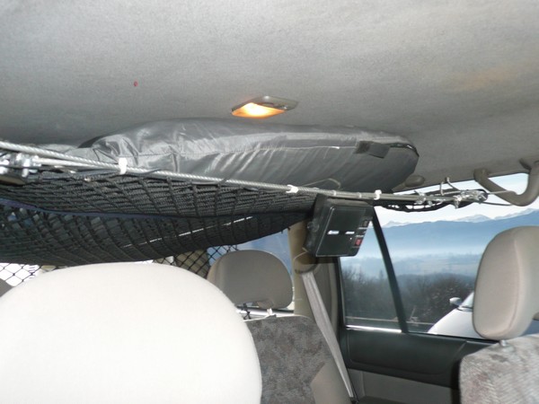

HENRI IV Posté(e) : 26 novembre 2013 Posté(e) : 26 novembre 2013 Salut, moi j'avais piqué des filets de coffre de 307 SW à la casse. J'ai fait pareil, tendu un câble de 5 mms plastifié entre les poignées centrales Av et Arr, puis d'un côté à l'autre, en forme de rectangle, le tout est tendu par des petits tendeurs à vis à double effet.(Si pas compréhensible je ferais photos) plus une sangle sous le filet qui va de la poignée située au niveau des portes Arr G et D. Bien sûr c'est un châssis long. Entre le filet et le pavillon je mets, quand je part au Maroc, les 4 plaques à désensabler (les rouges qui ressemblent à des boîtes pour les œufs) J'y met aussi ma tente 3 secondes , 2 duvets plus les karimats gonflables (matelas) 2 coupes vents..etc et

HENRI IV Posté(e) : 27 novembre 2013 Posté(e) : 27 novembre 2013 Ça y est, j'ai retrouvé une photo. Le haut parleur au centre c'est celui de la CB ou VHF, beaucoup plus facile à entende placé là.
