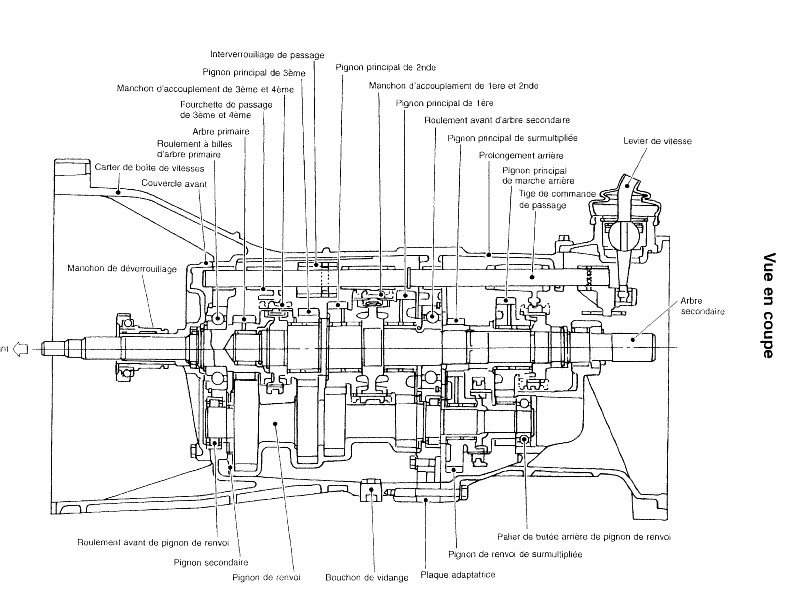

Je sais....le sujet à été traité un milliers de fois...mais j'insiste :2 (15): Aprés une petite recherche ,j'ai emprunté cette photo à Pierre et là ça me cause .Donc pour confirmation ,c'est bien ce roulement de M...e qui produit sur nos 60 ce fameux bruit de M....e (encore une fois) :2 (15): lorsqu'on est au point mort,on appuie sur l'embrayage et sa s'arrête...et vous connaissez la suite. Si ce dernier est en bout d'arbre ,il est donc envisageable avec le bonne outil ,de le changer sans pour ça mettre la boite en morceaux????
