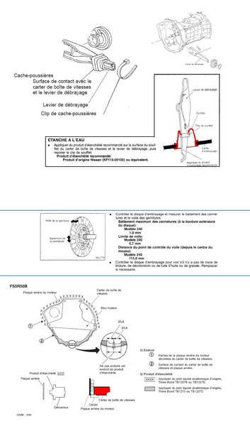

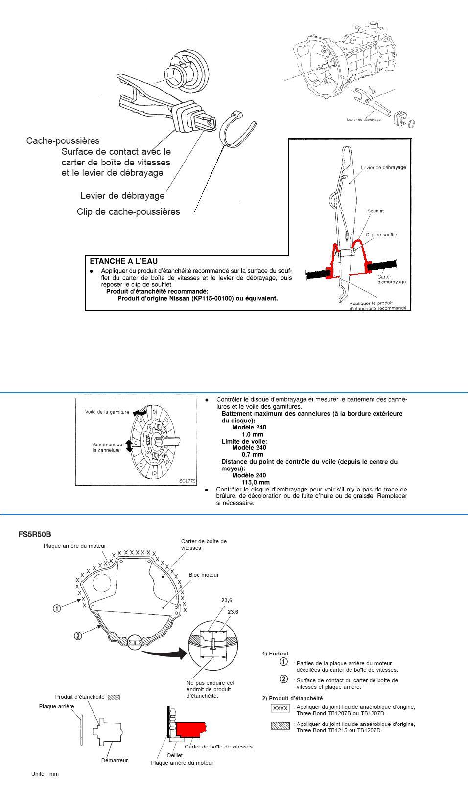

voila je suis en train de refaire ma bv suite au probleme de 5eme
j'ai lu dans le manuel d'atelier que certains boulons sont auto-étanchéifiants et qu'il faut en mettre des neufs à chaque démontage..... ou peut-on remettre les vieux quitte à enduire les filetages de joint liquide pour moteur ???
merci
si quelqu'un veut des photos de l’opération faites-moi signe
