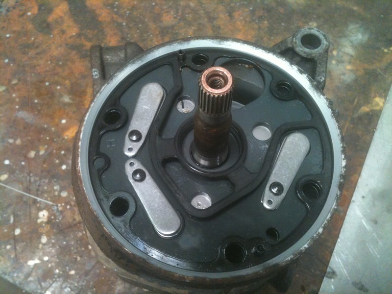

Tony.Troll Posté(e) : 18 juin 2012 Posté(e) : 18 juin 2012 faut-il boucher absolument ce trou pour tous types de compresseur ? Absolument sinon, l'huile que tu vas utiliser pour la lubrification de l'embiellage va partir dans le circuit d'air et ça va être un vrai bordel Mais sincèrement, il n'y a rien de sorcier à ça : tu enleve les 5 ou 7 vis de la culasse, tu tournes le joint et tu revisses L’opération doit prendre dans les 5 minutes, voila moi j en suis la que dois je faire je prescise que c est un compresseur d origine sur un 60 merci pour ton aide.
françois Roland Posté(e) : 18 juin 2012 Posté(e) : 18 juin 2012 ça, c'est le coté poulie d'entrainement c'est l'autre coté qu'il faut demonter (la culasse) Mais c'est encore plus simple, il n'y a pas l'arbre au milieu
Tony.Troll Posté(e) : 18 juin 2012 Posté(e) : 18 juin 2012 ça, c'est le coté poulie d'entrainement c'est l'autre coté qu'il faut démonter (la culasse) Mais c'est encore plus simple, il n'y a pas l'arbre au milieu ok merci je démonte demain et je prends des photos en tout cas merci pour ta réponse parce que là je nage un peu

anthonybef Posté(e) : 20 juin 2012 Posté(e) : 20 juin 2012 ce n'est pas possible sur celui d'origine, mon pote a essayé de le faire sur le sien et ça ne va pas, dur à expliquer mais il y a la même chose de chaque coté du compresseur. Il y a 3 pistons de chaque coté du plateau.
Tony.Troll Posté(e) : 21 juin 2012 Posté(e) : 21 juin 2012 ce n'est pas possible sur celui d'origine, mon pote a essayé de le faire sur le sien et ça ne va pas, dur à expliquer mais il y a la même chose de chaque coté du compresseur. Il y a 3 pistons de chaque coté du plateau. c est bien celui la que j ai mais j attends la reponse des specialistes
anthonybef Posté(e) : 22 juin 2012 Posté(e) : 22 juin 2012 ce n'est pas possible sur celui d'origine, mon pote a essayé de le faire sur le sien et ça ne va pas, dur à expliquer mais il y a la même chose de chaque coté du compresseur. Il y a 3 pistons de chaque coté du plateau. c est bien celui la que j ai mais j attends la reponse des specialistes demonte l'autre coté du compresseur et tu verra que c'est la meme chose que celui que tu as deja demonté
Tony.Troll Posté(e) : 23 juin 2012 Posté(e) : 23 juin 2012 ce n'est pas possible sur celui d'origine, mon pote a essayé de le faire sur le sien et ça ne va pas, dur à expliquer mais il y a la même chose de chaque coté du compresseur. Il y a 3 pistons de chaque coté du plateau. c est bien celui la que j ai mais j attends la reponse des specialistes demonte l'autre coté du compresseur et tu verra que c'est la meme chose que celui que tu as deja demonté oui ca c deja fait mettrai des photos + tard,et on verra bien
Tony.Troll Posté(e) : 28 juin 2012 Posté(e) : 28 juin 2012 voila la bête, alors faisable ou pas .....

troll des iles Posté(e) : 12 avril 2013 Posté(e) : 12 avril 2013 Sur mon y60 il y a d'origine un Zexel DKS 3 pistons ... à double effet ! C'est pour cela qu'on trouve les joints et valves des deux côtés du compresseur.
