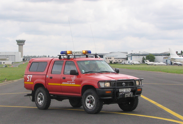

willax22 Posté(e) : 12 juin 2012 Auteur Posté(e) : 12 juin 2012 les jantes de toyota hilux se montent sur un patrol?
black Posté(e) : 12 juin 2012 Posté(e) : 12 juin 2012 les jantes de toyota hilux se montent sur un patrol? en principe oui http://www.patrol-gr.net/forums/viewtopic.php?t=96772 elles prenevaient d un hilux a+

Trol30 Posté(e) : 20 juin 2012 Posté(e) : 20 juin 2012 les jantes de toyota hilux se montent sur un patrol? si c'est des jantes d'origine comme celles là oui mais a l'avant il faut legerement limer le trou central de la jante pour qu'elles passe au niveau du crabot manuel sinon elle y vont nickel
