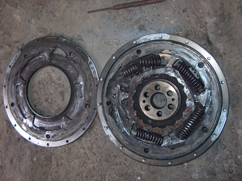

Yallah les gars,
j'ai un souci que je n'arrive pas à solutionner, depuis remontage d'un nouveau volant bi-masse, dès la cinquième enclenchée et jusqu'à 120, 130 ronronnement assez fort ensuite plus rien
dépose du tout, remontage, nouveaux croisillons sur l'arbre arrière et rebelote, toujours ce bruit en 5ieme
bruit qui n'était pas présent avant le changement du bi-masse
Frein à main serré à 7 crans, le bruit est moins important que à 11 crans, tambour et mâchoires vérifiées tvb
Petite visite chez Nissan, confirmation après essais que ça ne vient pas de la boite, 209 000 kms et patrol 3.O DID de 2001
qui de vous à une idée, graissages réguliers
