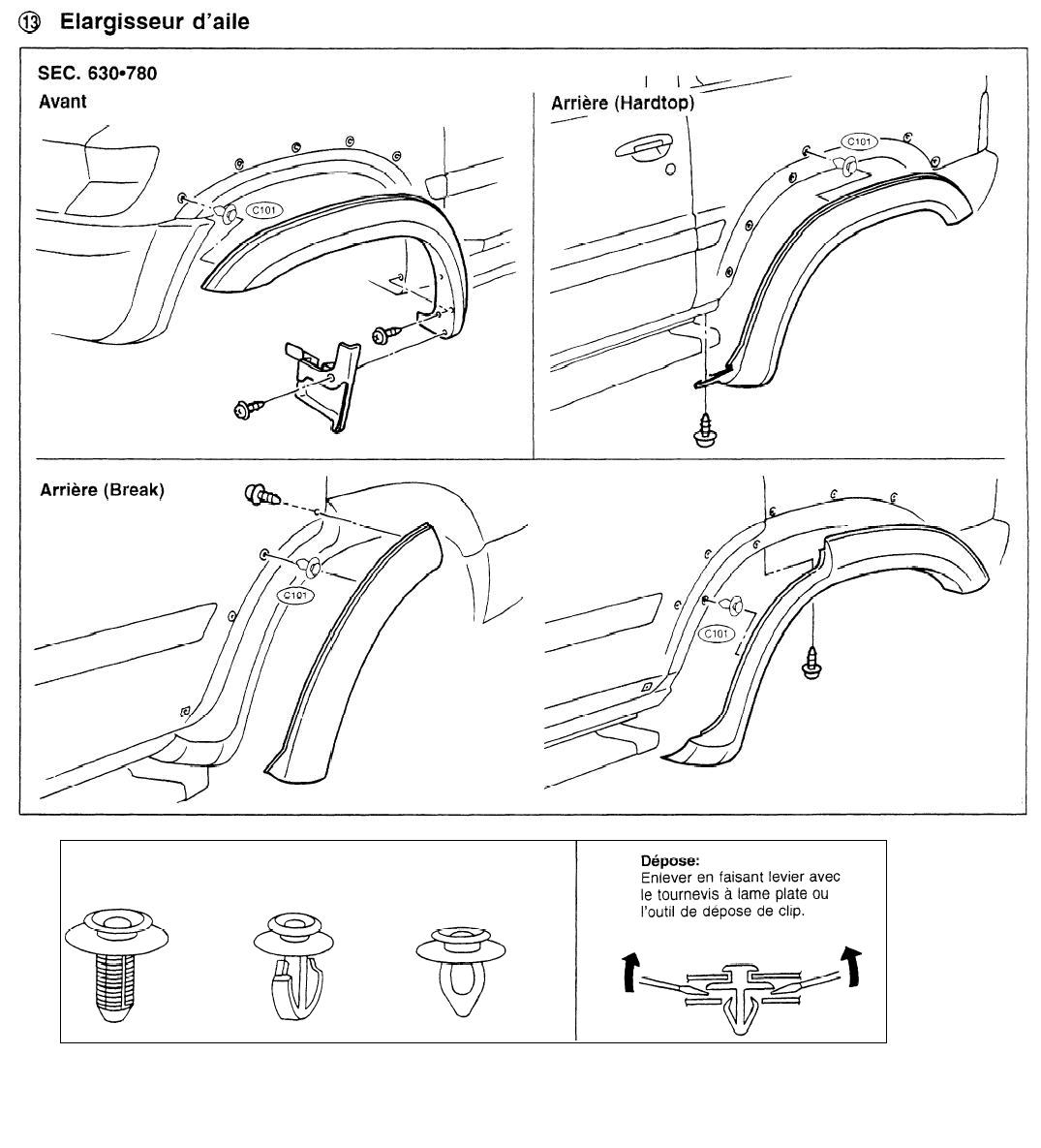

Bonjour, après avoir garé mon 4x4 dans le garage ( assez étroit mais suffisant pour y garer mon gros ) j'ai frotté l'élargisseur d'aile AR gauche;
pour diminuer les frais de remise en état, je voudrais le démonter ( ainsi que le petit joint entre cette pièce et la carrosserie ) et le porter chez le tolier pour le faire peindre;
est-ce compliquer à démonter et risque t-on de casser des agrafes :2 (18)::2 (18):
