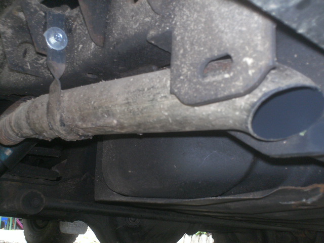

josephmarcepoil Posté(e) : 22 juin 2012 Posté(e) : 22 juin 2012 bonjour, mon pot est mort (y60 court), il n'y a plus que la première partie, tresse comprise, qui est encore à peu près valable, mon idée était de mettre le silencieux final (que j ai récupéré) à la place de la grosse bombonne, et de faire une sortie latérale, mais pas de place, à part près de la fixation du tirant, mais ça sortirait dans l'aile arrière ... quelqu'un a t-il une idée pour une sortie latérale ou autre solution, sans racheter un pot ..?? joseph

mika07 Posté(e) : 7 juillet 2012 Posté(e) : 7 juillet 2012 tu n'as qu'à mettre un bout de gaine acier souple et tu mets ta sortie de pot où tu veux
josephmarcepoil Posté(e) : 8 juillet 2012 Auteur Posté(e) : 8 juillet 2012 salut, j'ai trouvé une gaine acier souple (pas 100% étanche aux courbes) pour le passage du pont, j'ai remplacé la grosse gamelle par le petit silencieux arrière (parce qu'un copain m'a dit qu'il avait enlevé les 2 gamelles, ligne jusqu'à l'arrière, mais qu'il avait perdu pas mal en frein moteur) par contre, je m'attendais à un joli bruit quand même ... quasi identique à celui que produit une ligne d'origine ... coté sortie ça donne ça ... plus de souci en TT.
