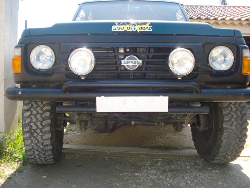

RF-76 Posté(e) : 2 juillet 2012 Auteur Partager ce message Posté(e) : 2 juillet 2012 je t aurai fait les pieces avec plaisir mais pour le moment pas le temp reparation d un pare buffle d un 60 d un pote si t est pas pressé. a toi de voir.adishatz bien c'est très sympathique de ta part, si jamais je n'y arrive pas je te farrais signe je compte aussi me faire un parchoc avant et arrière avec du profilé. je reflechie sur la chose pour qu'il est de la gueule sans qu'il soit trop difficile à faire. je met tous sur ce post : http://www.patrol-gr.net/forums/viewtopic.php?t=93466 Lien vers le commentaire Partager sur d’autres sites Plus d'options de partage...
sergepatrol Posté(e) : 2 juillet 2012 Partager ce message Posté(e) : 2 juillet 2012 je t aurai fait les pieces avec plaisir mais pour le moment pas le temp reparation d un pare buffle d un 60 d un pote si t est pas pressé. a toi de voir.adishatz bien c'est très sympathique de ta part, si jamais je n'y arrive pas je te farrais signe je compte aussi me faire un parchoc avant et arrière avec du profilé. je reflechie sur la chose pour qu'il est de la gueule sans qu'il soit trop difficile à faire. je met tous sur ce post : http://www.patrol-gr.net/forums/viewtopic.php?t=93466 quel profilé tu compte utilisé pour tes PC Lien vers le commentaire Partager sur d’autres sites Plus d'options de partage...
RF-76 Posté(e) : 3 juillet 2012 Auteur Partager ce message Posté(e) : 3 juillet 2012 je t aurai fait les pieces avec plaisir mais pour le moment pas le temp reparation d un pare buffle d un 60 d un pote si t est pas pressé. a toi de voir.adishatz bien c'est très sympathique de ta part, si jamais je n'y arrive pas je te farrais signe je compte aussi me faire un parchoc avant et arrière avec du profilé. je reflechie sur la chose pour qu'il est de la gueule sans qu'il soit trop difficile à faire. je met tous sur ce post : http://www.patrol-gr.net/forums/viewtopic.php?t=93466 quel profilé tu compte utilisé pour tes PC Je ne sais pas encore mais le par-choc arrière va beaucoup ressembler à celuis qu'on trouve dans les astuces pour y60 du site. pour l'avant cogite encore, un simple tube ne me plait pas, je voudrais le travailler un peu Lien vers le commentaire Partager sur d’autres sites Plus d'options de partage...

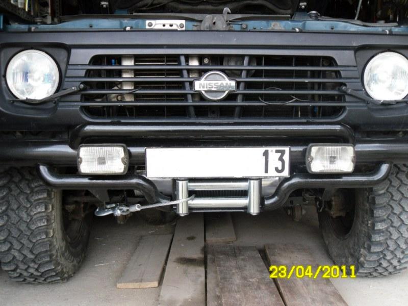

sergepatrol Posté(e) : 3 juillet 2012 Partager ce message Posté(e) : 3 juillet 2012 sur le miens j'avais fais celui là Lien vers le commentaire Partager sur d’autres sites Plus d'options de partage...
sergepatrol Posté(e) : 3 juillet 2012 Partager ce message Posté(e) : 3 juillet 2012 et après je l'ai modifié pour monter un treuil Lien vers le commentaire Partager sur d’autres sites Plus d'options de partage...
RF-76 Posté(e) : 3 juillet 2012 Auteur Partager ce message Posté(e) : 3 juillet 2012 sur le miens j'avais fais celui là il à de la gueule!!! et encore plus avec la modif pour le treuil Lien vers le commentaire Partager sur d’autres sites Plus d'options de partage...
