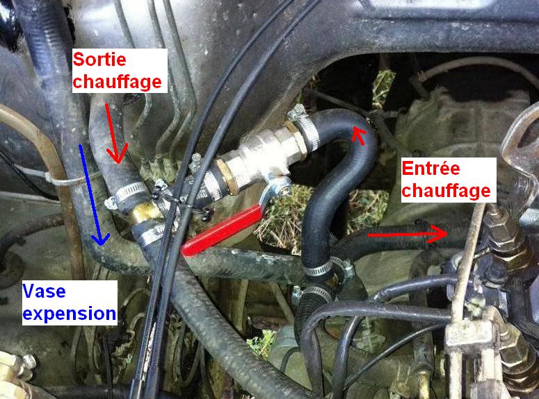

hansi Posté(e) : 2 juillet 2012 Posté(e) : 2 juillet 2012 d'après des dires, oui ! le petit problème c'est que t'a beaucoup moins de chauffage dans l'habitacle après, voir plus du tout selon le diametre de durit que tu pose. pour ma part j'y ai mis une vanne sur la dérivation que j'ouvre en été, et ferme en hiver tout betement ! le top aurait été une éléctrovanne dirigeable de l'habitacle mais ça devient balaise.... bref voilà le capot à l'australienne fait aussi beaucoup de bien je sais ce que sais, tout le monde qui a un rd28t a au moins déjà fait un joint lol

hansi Posté(e) : 3 juillet 2012 Posté(e) : 3 juillet 2012 Suffit de dmander les T et le robinet viennent de chez casto rayon jardinnage, les tuyaux d'une casse dire s'il chauffe moins je pourrais pas, je viens de faire la totale: nouvelle pompe a eau, nouveau calorstat, radiateur nettoyé... disons que depuis il a pas surchauffé c'est clair. Après ça me paraitrait logique, puisque j'ai essayé de soufflé dans le circuit avec robinet fermé et ouvert, la difference est flagrante ! faut souffler comme un débile quand la vanne est fermée, par contre quand elle est ouverte ça va tout seul !!! il est clair que le chauffage habitacle ralenti nettement le flux du LDR voilà la photo
letdm Posté(e) : 3 juillet 2012 Auteur Posté(e) : 3 juillet 2012 pas mal du tout ton montage je vais peut etre faire la même chose alors même si j'ai un radiateur d'huile au cas où !! t'en pense quoi de ce montage en ayant déjà le radiateur d'huile ???
RF-76 Posté(e) : 3 juillet 2012 Posté(e) : 3 juillet 2012 Suffit de dmander les T et le robinet viennent de chez casto rayon jardinnage, les tuyaux d'une casse dire s'il chauffe moins je pourrais pas, je viens de faire la totale: nouvelle pompe a eau, nouveau calorstat, radiateur nettoyé... disons que depuis il a pas surchauffé c'est clair. Après ça me paraitrait logique, puisque j'ai essayé de soufflé dans le circuit avec robinet fermé et ouvert, la difference est flagrante ! faut souffler comme un débile quand la vanne est fermée, par contre quand elle est ouverte ça va tout seul !!! il est clair que le chauffage habitacle ralenti nettement le flux du LDR voilà la photo pas mal du tout l'idée de la vanne !!! je crois que je vais copier
letdm Posté(e) : 3 juillet 2012 Auteur Posté(e) : 3 juillet 2012 par contre peut tu me faire une photo où on voit bien les branchements que tu as fait pour ne pas que je me trompe stp

hansi Posté(e) : 3 juillet 2012 Posté(e) : 3 juillet 2012 ICECROSS si t'a encore du chauffage c'est bien, mais ça veut aussi dire que tu optimise pas à fond...... moi perso le chauffage en été je vois pas quand je peux en avoir besoin, donc l'idée de la vanne est génial, pour mon cas LETDM, j'ai pas de radiateur d'huile moi ! c'est pas d'origine je pense, mais il y'a bien un échangeur LDR - huile si tu parle de ça ??? là ou se branche le filtre à huile Si t'a dejà un radiateur d'huile je pense que tu dois pas etre trop mal, après trop refroidi n'est pas bon non plus !!! mais pour ça je prefere laisser parler les experts... d'autres photo viendront quand j'ai un peu plus de temps la vie d'artiste n'est pas de tout repos lol temps mieux si ça peut servir vous gênez pas, pour que la santé de nos troll dure !

zoreille74 Posté(e) : 3 juillet 2012 Posté(e) : 3 juillet 2012 regarde la http://www.patrol-gr.net/forums/viewtopic.php?t=90523&postdays=0&postorder=asc&start=20 je l'ai fait.franchement la vanne ne sert vraiment à rien.il y a toujours autant de chauffage vanne ouverte. pour les T,j'ai mis du diamètre 15.si je me souvient bien.pour le diamètre intérieur il y a 2 sorte de T.il faut prendre le plus gros,6 colliers.pour la durit tu fait comme moi.tu vas à la casse.il te les donnes.20min de montage vraiment tranquille.@+
hansi Posté(e) : 3 juillet 2012 Posté(e) : 3 juillet 2012 qu'est tu veux que je te dise... chacun a sa version, je l'ai déjà donné, moi je la trouve au top. Je cherche pas à vendre un projet, ceux que ça intéresse qu'il se manifestent, ou se taisent à jamais tchao

hansi Posté(e) : 3 juillet 2012 Posté(e) : 3 juillet 2012 c'est déjà le 2e guss qui me dit que l'idée est pourri donc ça me gave, je veux pas t'influencer fait comme bon te semble ! si l'idée sans robinet te convient, no souci je resterai là pour te guider si besoin les photos en détail pour demain +++
