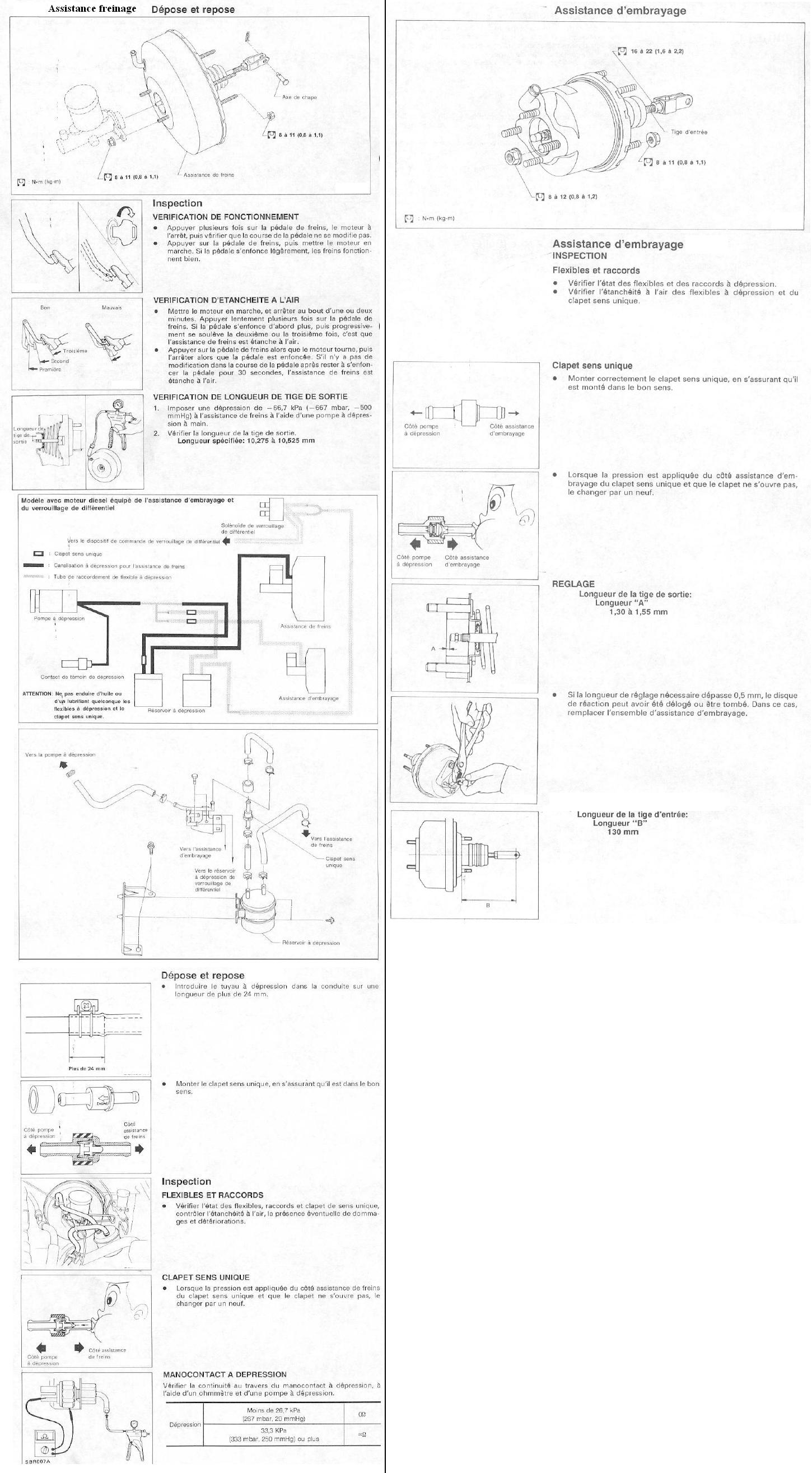

je ne trouve pas de photo d’éclaté de l'assistance d'embrayage
là où il y a les fuites (voir photos avec les flèches rouge) il y a un joint que l'on peut changer ???
enfin bref, on fait quoi pour réparer ???
