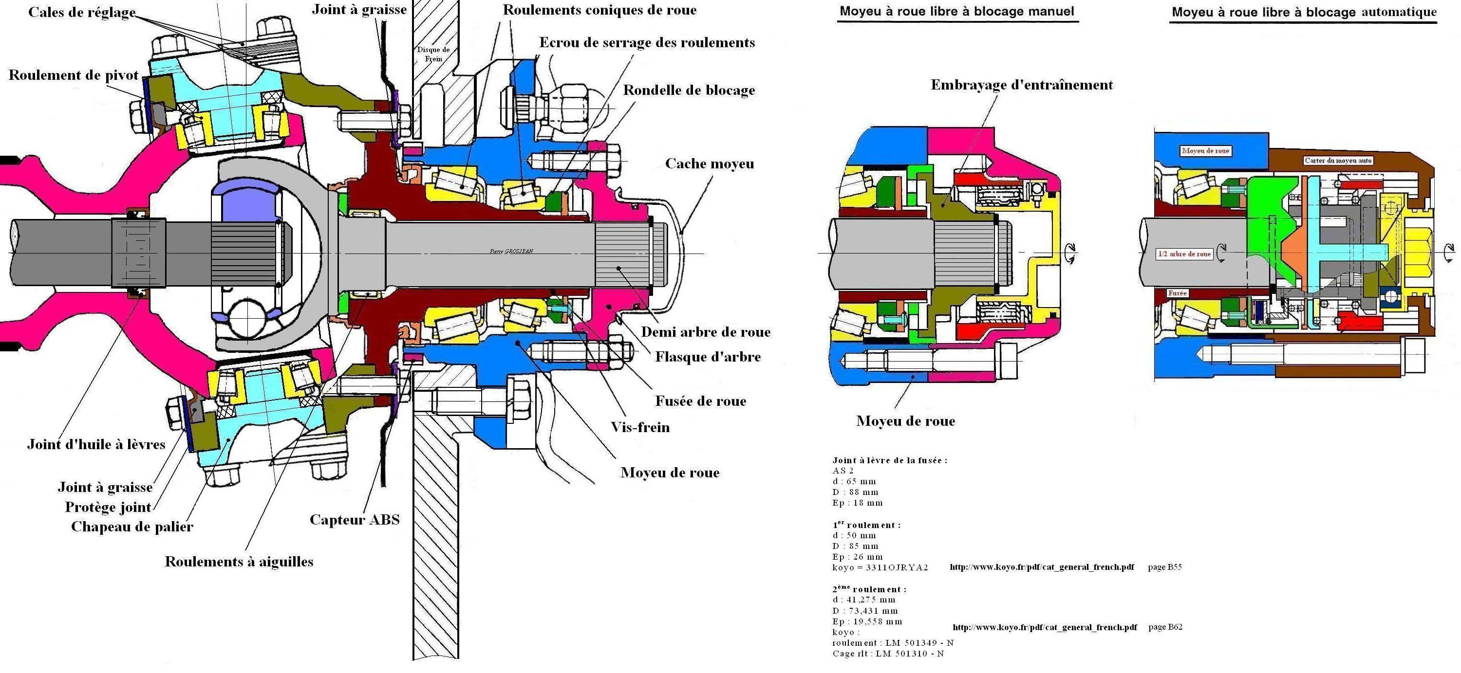

Bricoleur Posté(e) : 15 juillet 2012 Partager ce message Posté(e) : 15 juillet 2012 coucou, bonjour à tous, j'ai un petit problème sur mon troll... j'ai le roulement qui a explosé et le moyeux en a pris un coup aussi donc j'aimerais avoir un dessin technique en coupe d'un moyeux (avec toutes les pièces ) pour voir ce qu'il faut encore enlever derrière l'écrou de serrage du roulement.... j'espère être assez clair.... vu que moi et la mécanique on est pas très copains... en effets j'ai roulé avec un roulement cassé et il a "fondu" tout mon moyeux... et tout et tout.... donc même pour enlever l'écrou de serrage roulement c'est mission impossible.... merci à tous pour tout les renseignements possibles sur ce problème.... Lien vers le commentaire Partager sur d’autres sites Plus d'options de partage...

Référent Mécanique Pierre Grosjean Posté(e) : 15 juillet 2012 Référent Mécanique Partager ce message Posté(e) : 15 juillet 2012 c'est ça que tu cherches Lien vers le commentaire Partager sur d’autres sites Plus d'options de partage...

Référent Mécanique Pierre Grosjean Posté(e) : 15 juillet 2012 Référent Mécanique Partager ce message Posté(e) : 15 juillet 2012 cette partie est identique sur tous les troll à des détails près Lien vers le commentaire Partager sur d’autres sites Plus d'options de partage...
