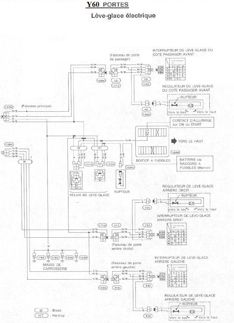

Bonjour à tous,
je possède un patrol gr y60 de 1991, la vitre électrique coté chauffeur ne fonctionne plus, le fil d'alimentation (fil rouge) est dessoudé au niveau des commutateurs dans l'accoudoir mais je n'arrive pas à voir où il était soudé, est-ce que quelqu'un pourrait m'aider ?
Après test le fil rouge est la seule arrivée de courant, est-ce normal ?
Merci par avance de vos réponses.
