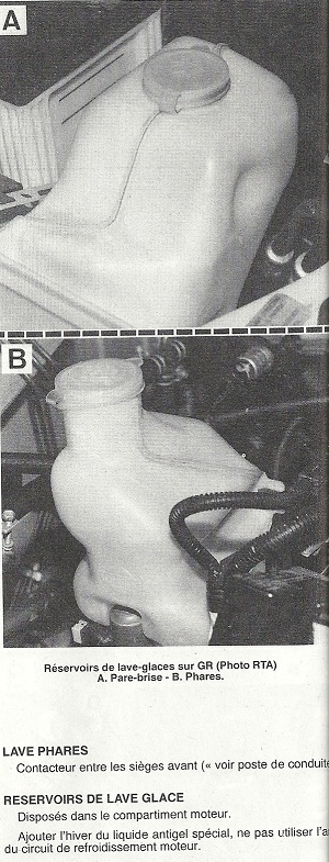

kikounet69 Posté(e) : 28 juillet 2012 Partager ce message Posté(e) : 28 juillet 2012 salut j'ai pas trouvé l'info, j'ai démonté d'un GR y60 2 "bocal lave-glace" un a une seule pompe l'autre a 2 pompes ma question : y 'en a un pour l'av, et un pour l'arr ? y 'en a un pour les vitres l'autre pour les phares ? quoi qu il en soit c'est lequel qui gère le pare-brise ? merci beaucoup kk69 Lien vers le commentaire Partager sur d’autres sites Plus d'options de partage...
black Posté(e) : 28 juillet 2012 Partager ce message Posté(e) : 28 juillet 2012 salut j 'ai pas trouvé l'info, j 'ai demonté d'un GR y60 2"bocal lave glace" un a une seule pompe l'autre a 2 pompes ma question , y 'en a un pour l'av , et un pour l'arr?y 'en a un pour les vitres l'autres pour les phares? quoi qu il en soit c'est lequel qui gere le pare brise? merci beaucoup kk69 il me semble que c est celui a coté du phare av droit qui fait le pare brise et les phares et celui vers le filtre a gasoil qui fait l arr a+ Lien vers le commentaire Partager sur d’autres sites Plus d'options de partage...
lebougla Posté(e) : 28 juillet 2012 Partager ce message Posté(e) : 28 juillet 2012 salut j 'ai pas trouvé l'info, j 'ai demonté d'un GR y60 2"bocal lave glace" un a une seule pompe l'autre a 2 pompes ma question , y 'en a un pour l'av , et un pour l'arr?y 'en a un pour les vitres l'autres pour les phares? quoi qu il en soit c'est lequel qui gere le pare brise? merci beaucoup kk69 voila pour le 60 Lien vers le commentaire Partager sur d’autres sites Plus d'options de partage...
kikounet69 Posté(e) : 28 juillet 2012 Auteur Partager ce message Posté(e) : 28 juillet 2012 Merci beaucoup impec les gars! Lien vers le commentaire Partager sur d’autres sites Plus d'options de partage...
rousmu Posté(e) : 28 juillet 2012 Partager ce message Posté(e) : 28 juillet 2012 Et je dirais même plus la pompe de droite (assis dans le siège) et celle des phares et celle de gauche pour le pare brise! Lien vers le commentaire Partager sur d’autres sites Plus d'options de partage...
