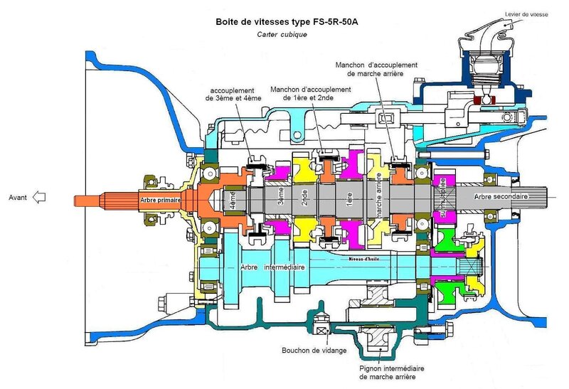

alamasse Posté(e) : 11 août 2012 Posté(e) : 11 août 2012 bonjour, je m'apprête à remplacer ma boite à vitesses qui fait pas mal de bruit. Avant de remonter la nouvelle, je souhaiterais vérifier au moins le roulement de 5em, après avoir démonté le carter j'arrive aux pignons, j'aimerais savoir si le roulement qui est après le clips se sort et se remet facilement, plus exactement je peux avoir un arrache moyeu, mais pour la repose est-il nécessaire de le remonter à la presse ? MERCI
