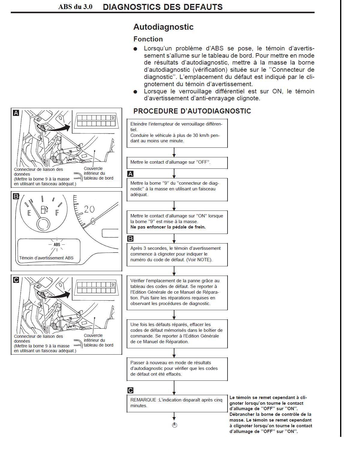

alamasse Posté(e) : 18 août 2012 Partager ce message Posté(e) : 18 août 2012 bonsoir je refais un post car celui de midi reste introuvable si par hasard ça fait doublon je laisse le soin au modo de faire le nécessaire Pendant mes travaux j'ai dû démonter les capteurs ABS à l'avant de mon 61 court 3.0 de 2000 après remonte je constate une différence, comme avant je suis toujours obligé de pomper une fois pour avoir par la suite un bon freinage, cependant à la deuxième pression si celle-ci est appuyée je ressens un retour dans la pédale de frein et un blocage de la roue avant droite, nous avons eu un peu de mal à sortir les capteurs, dégrippant puis petit tapotement, résultat ils sont un peu marqués sont-ils si fragiles que nous les aurions abîmés ? est-il possible de les shunter électriquement, pour savoir si ils sont défectueux ou voir si il s'agit simplement d'un problème plus mécanique, peut-être les pistons de l'étrier ... bref est-il possible de tester un capteur ABS ? merci Lien vers le commentaire Partager sur d’autres sites Plus d'options de partage...
