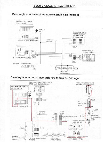

yaya Posté(e) : 20 août 2012 Partager ce message Posté(e) : 20 août 2012 bonjour à tous et bonne rentrée mon souci : l'essuie-glace arrière ne fonctionne plus essai du moteur ok essai des fils d'intérieur d'aile au moteur ok relais ok il claque et on entend bien intermittence reste le comodo mais comment le tester ? qui a rencontré le même problème ? Lien vers le commentaire Partager sur d’autres sites Plus d'options de partage...
