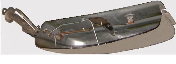

jojo 47 Posté(e) : 29 août 2012 Auteur Posté(e) : 29 août 2012 bjr sur rta il est de 82 litres le mien fait 85x55x20 a 2 ou 3 cms la jauge se trouve au milieu je cherche un plan ou une coupe de réservoir pour voir les tuyaux a l'interieur etant donné que je mets entre 60 et 65 litres je me pose une question si lors du montage on aurait inversé les branchements aspiration et refoulement ? ont ils la meme position a l' interieur ? merci d 'avance a+
Référent Mécanique Pierre Grosjean Posté(e) : 29 août 2012 Référent Mécanique Posté(e) : 29 août 2012 coupe d'un réservoir
jojo 47 Posté(e) : 29 août 2012 Auteur Posté(e) : 29 août 2012 merci ce n'est pas le même réservoir que le mien où la jauge est au milieu, si la position des 2 tuyaux asp et retour est identique pourquoi je ne mets que 60 à 65 litres ?
espacepatrol Posté(e) : 29 août 2012 Posté(e) : 29 août 2012 merci ce n'est pas le meme reservoir que le mien ou la jauge est au milieu si la position des 2 tuyaux asp et retour est identique pouquoi je ne mets que 60 a65 litres? Parce que tu as un réservoir 72 litres et que tu as 7 litres morts Il est possible d'adapter un réservoir de Gr, mais la jauge ne correspondra plus. Je l'avais fait, et quand j'arrivais à la moitié, je devais me dépêcher de faire le plein. Mais on s'y habitue facilement, il suffit de se référer au compteur journalier. Actuellement, j'ai un réservoir de 260 agrandi, avec une capacité de 182 litres, idéal pour le raid
