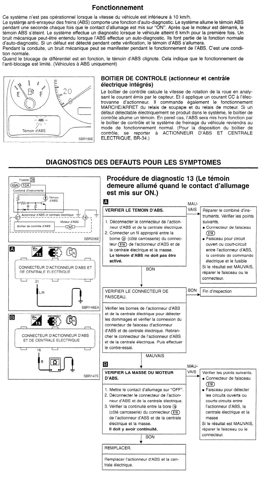

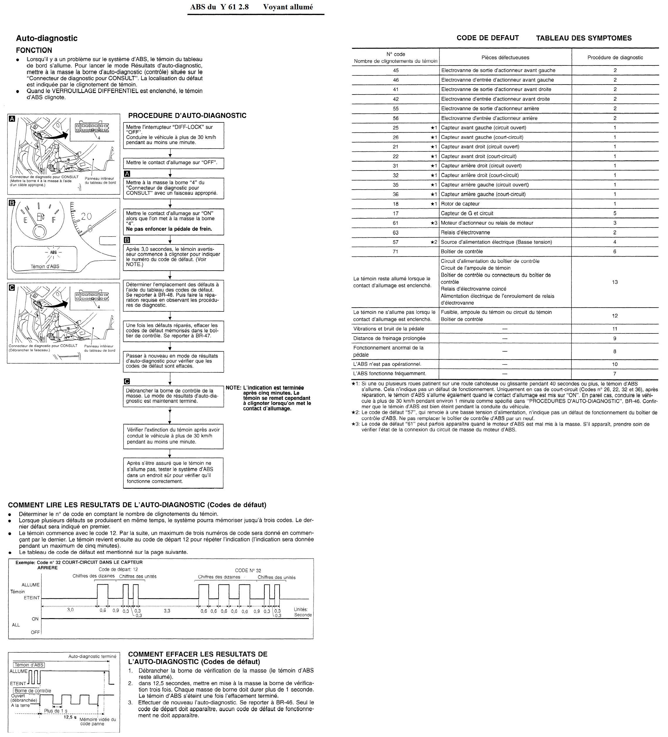

ptiboyon Posté(e) : 27 août 2012 Posté(e) : 27 août 2012 Bonjour, j'ai lu pas mal de post sur le problème mais j'ai dû louper le bon. mon voyant ABS s'est allumé suite à la pose de mon body + 55 mm. la valise nini annonce capteur avant gauche. après lecture des diverses astuces et de la revue technique je me suis lancé dans le diagnostique. le problème est que quand je mets la borne à la masse avant de remettre le contact rien ne se passe. le voyant reste allumé et ne clignote pas. j'ai essayé en roulant 2 min à plus de 30 mais rien ne change. quand je mets le blocage ar rien ne change le voyant est fixe au lieu de clignoter. si quelqu'un a une idée. merci
