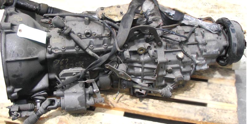

Je suis passer dessous, et j'ai remarquer sur la boite de transfère un plaque sur le coté avec 4 boulons
Bon je l'ai pas deviser car elle est au niveau du bouchon pour faire le plein d'huile donc ça va couler la 80W90

Cela ressemble comme deux gouttes d'eau au système sur les roues avants (les moyeux free ou lock)
donc on peut le dérouler à la main, c'est bien cette position,
ensuite il faut mettre le levier sur F (enroulage), se mettre au volant passer la première et lâcher doucement l'embrayage
Je suppose que si on passe la marche arrière les commandes sont inversées

Non il ne faut pas passer une vitesse ... la prise de force se commande avec l'embrayage et on peut rester au point mort
Le mouvement est pris sur l'arbre intermédiaire
effectivement j'ai peut être mal regardé
La prise de force se fait sur la boitte de vitesses et non sur la boitte de transfert
Donc il faut mettre les deux leviers de vitesses sur neutre, ou au moins le levier de la boite de vitesses.
et donc ça tourne lorsque le levier de vitesses est au point mort ? bizarre

le levier est dans l'habitacle ..
Mais si le treuil fonctionne au point mort rien n'empêche le conducteur de mettre une vitesse pour aider à la manœuvre
d'accord
donc on peut faire fonctionner le véhicule et le treuil ensemble
si on met la boite de transfère sur N ou le levier de vitesse, il y a que le treuil qui marche
dommage que la boite 1,2,3,4,5 et R, ne fasse rien sur le treuil
