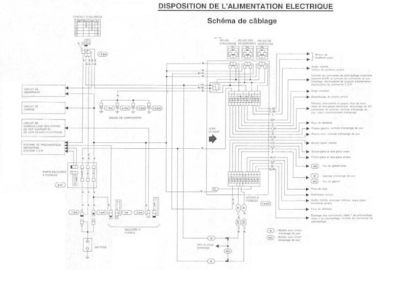

cdenfer89 Posté(e) : 10 septembre 2012 Partager ce message Posté(e) : 10 septembre 2012 Bonjour, Sans problème jusque là car c'est un Troll, voilà qu'il me fait des siennes ... Quand je mets le contact, les voyants s'allument et je démarre, jusque là normal. Mais des fois aucun voyant ne s'allume mais j'ai bien la radio. J'ai fait quelques heures de recherche sur le site qui m'ont permis les vérifs suivantes Un fusible ? boitier coté passager et à coté de la batterie ok. Alors le neiman ? Je l'ai donc changé et toujours ce problème. J'entends bien le relais de préchauffage vers la batterie qui fait Tic ainsi que celui vers le boitier à fusible coté passager. J'ai même permuté ce dernier avec celui de la soufflerie et le problème persiste. D'ailleurs choses bizarres, le contact fonctionne après 1H ou 8H d'arrêt et après je ne l'ai plus. Donc j'ai laissé le contact en position "2" soit démarrage et au bout de 3 à 4 minutes ça a fait Tic et les voyants se sont allumés et j'ai pu démarrer ... Alors si vous pouviez éclairer ma lanterne ça serait sympa car du coup je n'ose plus le sortir pour éviter de tomber en rade dès que je coupe le moteur Lien vers le commentaire Partager sur d’autres sites Plus d'options de partage...
