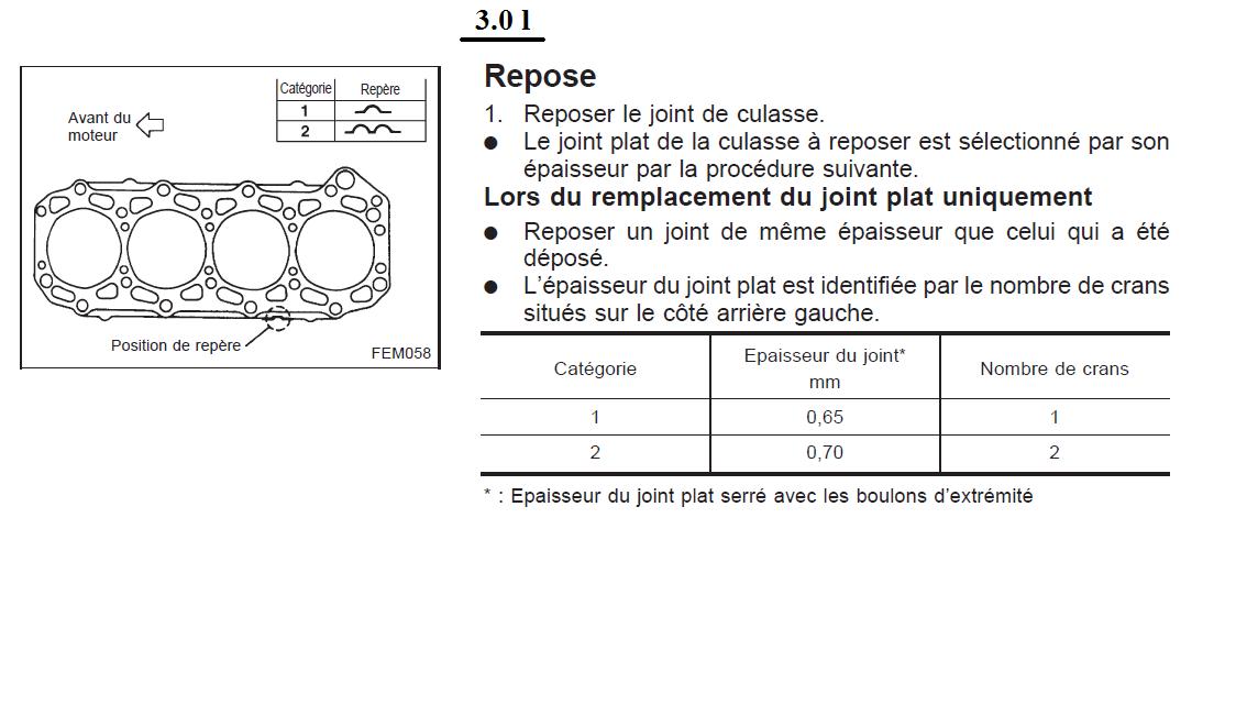

occitan Posté(e) : 18 septembre 2012 Posté(e) : 18 septembre 2012 Bonjour Je suis amené à changer une culasse sur un y 61 de 2004 et en consultant le site du partenaire Euro... je vois qu'ils pressentent deux modèles : un adaptable et un en pièce d'origine avec une certaine différence de prix. Certains ont-ils déjà utilisé ces modèles adaptables et sont-ils aussi résistants à l'usage ? De plus ce même partenaire présente deux modèles de joint de culasse : un avec une encoche et l'autre avec deux encoches ; comment peut-on savoir quel est le bon modèle avant démontage ? Je vous remercie par avance pour vos réponses Cordialement Francois
